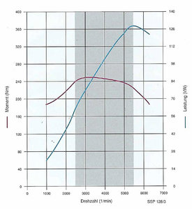

    я сейчас наверное получу замечание/нарушение, но.... у тебя проблемы со зрением? он едет с 2400!

    вот тебе еще одна картинка. покрупнее. с как раз выделенным оптимальным диапазоном работы мотора, который начинается с тех самых 2400. выделял не я. это еще с одного фирменного буклета.

    я тебе привел картинки, которые наглядно показывают выигрыш от коллектора. благодаря более длинному коллектору обеспечивается та самая полка с 2400. а чтобы этот длинный коллектор не задушил мотор на высоких оборотах, внедрено переключение на более короткий. в случае же абц применен обычный коллектор, который не может дать момента на низах. мне кажется все просто и НАГЛЯДНО.

    Свое зрение"поправь".График показывает от 1000,и далее растет.При чем тут 2400?На 3000 достигает пика.
    Если Ты увидел что голубым выделено от 2400 и решил,что я теперь тоже должен чего понять то Ты не угадал.
    2400 стоИт от фонаря непонятно к чему привязана.Возможно ,для тебя это и есть начало ровной горизонтальной полки,для меня же непонятный отмеченный промежуток,потому как я вижу линия дальше идет так же вверх,нет резких скачков ни до 2400 ни после

    до 2400 кривая растет быстро. на 2400 имеем 240нм. далее кривая уже более плавно идет в рост, набирая всего-лишь 10нм. этими 10нм можно принебречь (это не только мое мнение, а и тех, кто создавал этот буклет). так что утверждение, что полка начинается с 2400нм и держится до 4900 можно считать верным.

    еще один плюс в копилку "2400об/мин" является то, что почему-то же конструкторы подогнали передаточное число 5ой передачи так, чтобы на ней при 2400 было 90км/ч? так как с 2400 начинается та самая полка, которая обеспечивает тягу, уверенный разгон при обгоне, при движении по холмистой местности. бред? думаю нет, так как в западной европе установленная скорость движения за городом как раз 90км/ч.

    Что значит "пренебречь"?Давай пренебрежем 20н.м ,тогда полка еще больше растянется,а если 30? С чего это пренебрежительные 10 появились.Логичней было бы применить формулу в %,скажем закрашивать в голубой кривую момента в 90%
    Ну да ладно.
    Пусть будет отправной точкой 240момент(х.з. почему:shock:) на 2400об,тогда этот момент должен и заканчивается на 240 момента на 4700,но голубой фон отмечен на 5500 если момент там 220.На какой он показан? Это было во первых,во вторых и как Твоя планка в 2400 связана с изменяемой геометрией коллектора которая срабатывает на 4100?
    У движка свои тараканы с моментом и мощностью,возможно и применили такой коллектор,не было бы его мотор бы может совсем провалился,и установка его на авс может быть только будет во вред.

    ну я же уже показывал как момент на низах связан с заслонками)) http://www.audi-club.ru/index.php?t...urilka-chast-04.428664/page-270#post-11611280 . голубым фоном помечены отпимальный режим работы двигателя, который начинается с этих 2400 и заканчивается пиком достижения максимальной мощности.
