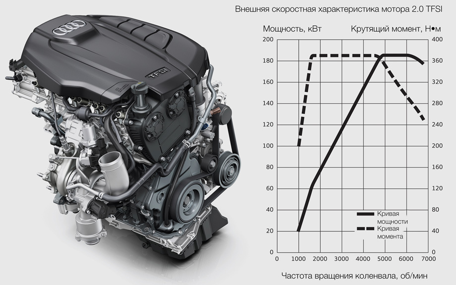

    Вот какие х-ки на современных бензинках.Момент в максимуме"висит" в горизонтале от 1.5до 5т.об.мин
    Дизели вобще чума

    Это поднятие момента вообще то.
    Это достигается за счет турбины и ограничения этой самой полки. Если ограничение по турбине сделать, будет тот же самый горб, но более дерганый двигатель..

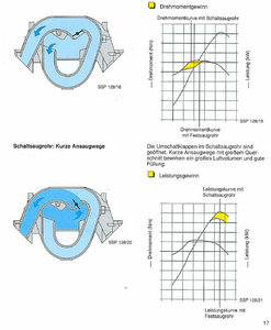

    да сколько можно-то, а.... раз в два месяца я выкладываю одну и туже картинку, люди соглашаются, а потом все начинается заново... заслонки позволяют получить как момент на низах, так и мощность на верхах. желтым на картинке помечен выигрыш, которого они позволяют добиться.

    в пересчете л.с/л у аан коней больше чем у абц.
