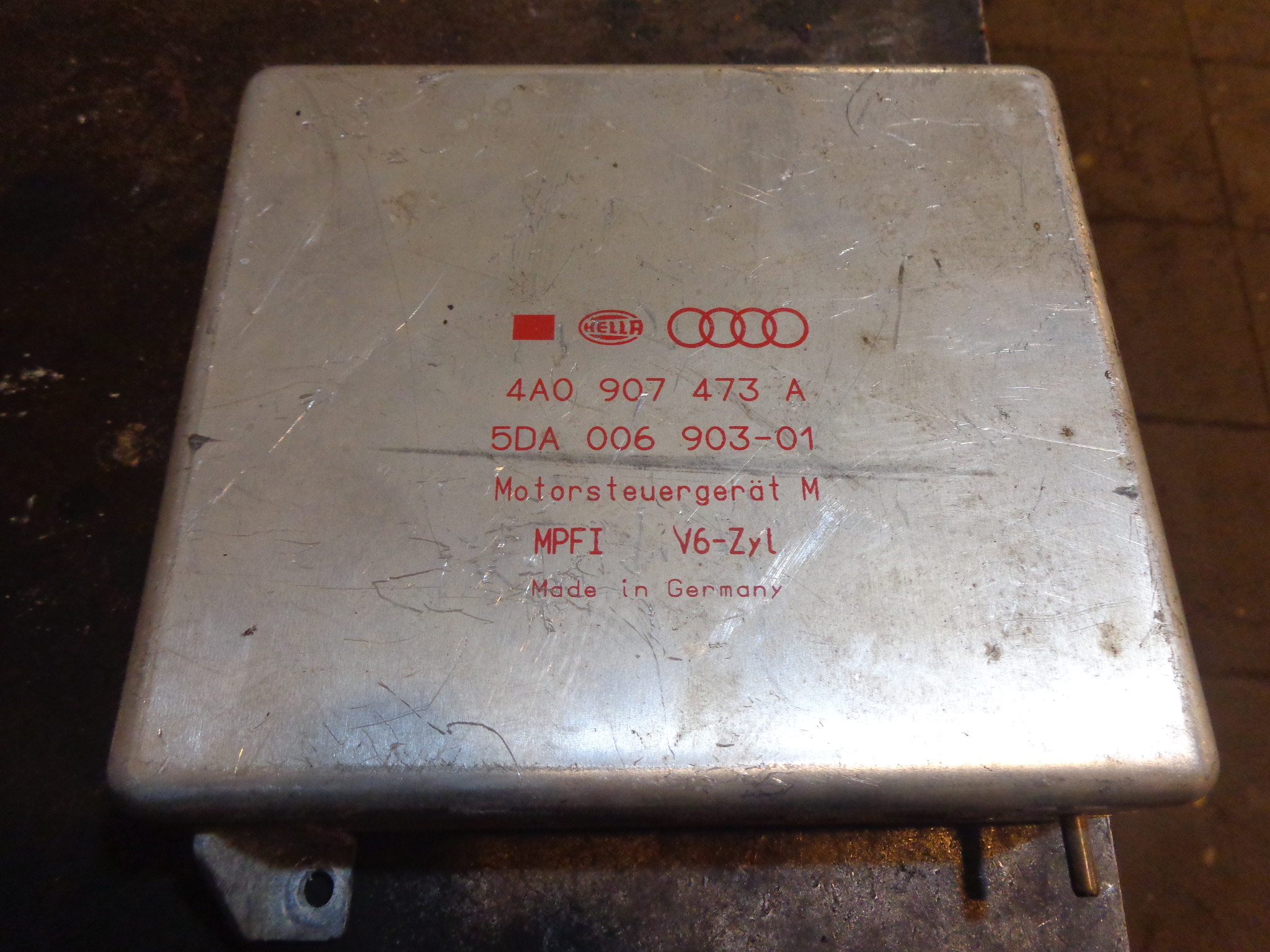

    Парни! Ищу мозги мотора АВС 91-94 годов (без ИММО).
  4. yuriy7512
    yuriy7512 Живу я здесь
    17 янв 2010
    3.173
    Q3, 2.0TDI, 2012г.
    Чует моё сердце, что и мне они скоро понадобятся. Даже диагностика стала часто отваливаться, что даже ошибки не успеваю посмотреть.
    С какой буквой планируете ставить?
    Мож проще эмулятор иммо замутить?
  5. Figlyar
    Figlyar Завсегдатый
    11 мар 2011
    1.652
    VW G3 ААМ АКПП 92
    Да мне не до букв))) Стоял имулятор ИММО - благополучно приказал долго жить сегодня на заправке... Благо колбу из ключа возил с собой всегда.
    Теперь в раздумьях: ставить мозги без ИММО или ставить коллектор от 2.8.

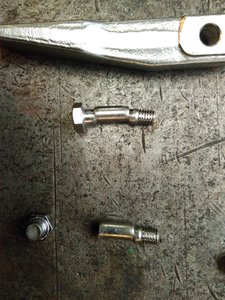

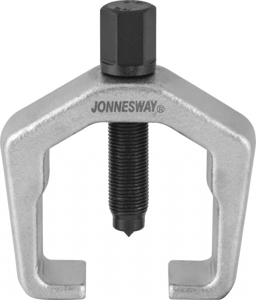

    вот купил съемник, для снятия рулевых наконечников,Jonnesway, за 2300 блеать!, а он на первом же наконечнике и сдох(((( IMG_20170319_155954[1].jpg IMG_20170319_160002[1].jpg

    у меня такой есть. Слабенький он для наших наконечников. Он для других задач.
    Для наконечников такой надо было брать: AE310022
  12. Bla©k
    Bla©k Модератор
    9 июл 2010
    11.489
    A8Q
    ну и раз уж денег потратил, то пользуйся так:
    замени болтики срезавшиеся.
    Для выпрессовки делаешь натяг, потом бьёшь кувалдочкой по оси пальца, кторый выдавливаешь, потом снова натяг, потом снова удар...
    и так далее.
    Просто тянуть не выйдет - он слаб для этого.

    да он даже натяг не смог сделать! болты заменил, на шпильки из штанги толкателя клапанов от Зила, наконечник снял, но сегодня подумал, и отвез его назад в магазин, забрали но денег пока не вернули, экспертиза у них блеать будет!, я им говорю вы куйню продаете, какая ещё экспертиза? посмотрю чем всё это кончится))
