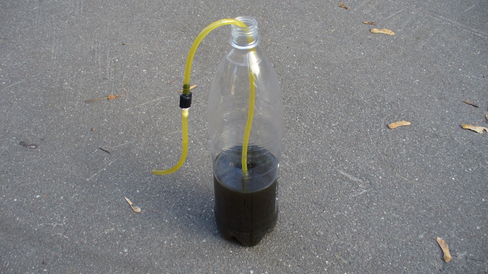

    Чо за пляски с бубнами? )) качаю всегда один, открываю штуцер, надеваю на него резиновый шланчик, второй конец опускаю в баночку с тормозухой - и все, качаю раз 10-15, доливаю в бачек, закручиваю штуцер и перехожу к другому колесу.

    У меня простая трубка, заглушенная болтом. )))
    Перед болтом продольная прорезь 5мм (делается лезвием).
    Работает оно так: трубка опускается в стакан/бутылек с небольшим кол-вом тормозухи, чтобы он закрывал прорезь.
    Другой конец трубки одевается на штуцер прокачки. Штуцер чуть отпускается - а далее всё стандартно.
    Нажимаем педаль резко, отпускаем медленно... :rolleyes:
    При нажатии педали прорезь расширяется и выпускает порцию тормозухи в бутылку. При отпускании педали прорезь смыкается и не пускает тормозуху назад в систему.
    Вот и всё. Еще деды этим методом пользовались. :up:
    Главное - в бачок тормозуху подливать не забыть.
    Да, трубка с вакуум-коррекитора Жигулей, есличо. Копейки в тазомаге стОит.

    Так прокачиваю...

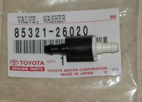

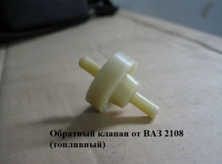

    шланг, обратный клапан. Только шланг у меня силиконовый, от жигулей, ставится на вакуум корректор трамблёра который.
    Так как то по быстрее прокачиваются тормоза, как мне показалось, если сравнивать с прокачкой с аэратором.
    К тому же если с аэратором прокачивать, чуть с давлением перебор (в районе 0.7-1 атм), сразу белеет пластик бачка по шву и по ребрам.
    з.ы.
    Если кому понадобится номер клапана...
    или от тазика, номер 2108-1156010-01 в любом тазолабазе горсть за пятак. Вернее они одинаковые по цене с тойотовским.
