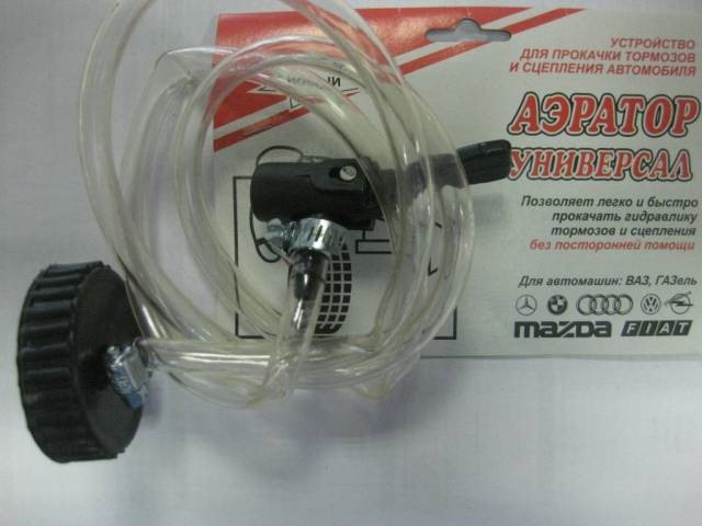

    Кто как прокачивает задние суппорта после переборки? Я уже 3 раза качал с промежутком в несколько дней, педаль всё лучше и лучше. За раз не получается, видимо воздух там во всех закоулках поршня и толкателя держится и сразу не выходит. У всех так, или есть какой-нибудь быстрый способ?
  16. 3StYlER
    3StYlER Живу я здесь

    Есть. Нужна хрень под кодовым названием "аэратор":
    Давление 2,3 бар от колеса бачок легко выдерживает, только раздувается слегка.
    Главное, после откручивания тормозного шланга от суппорта заткнуть этот шланг чем-нибудь, чтобы тормозуха не вытекала и воздух в трубки не попал. Всегда с помощью этой штуки прокачивал и всегда с первого раза получалось. В одиночку очень удобно.
    Хотя встречал мнение, что лучше именно педалью, сильно и резко. Чтобы "прилипшие" пузырьки воздуха выгнать.
  18. Ярослав44
    Ярослав44 Живу я здесь
    3 июн 2012
    2.219
    100/С4 2.8 AAH 92г
    Видимо так и придётся аэратор сооружать. )) Я пока по старинке, с помощью товарища.
  19. бобылев
    бобылев Больше здесь не живу
    30 дек 2008
    4.811
    Калужская обл.
    s4 2.2tq
    у меня пробка от бачка с соском лежит...качнул насосом и прокачивай.
