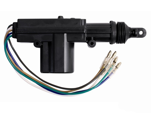

    Даже на тазу передние на 5 проводов

    только идиот поставит 5 проводной актуатор туда, где есть микрик в замке! ;)
