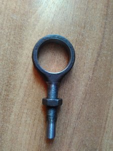

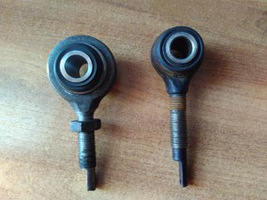

    заколхозил развальные тяги)))) ,рулевой наконечник от газели 2шт б/у( бесплатно)))) + плавающий сайлентблок от 124 мерса 2 шт 9300827 RTS по 426 руб + наконечник развальной тяги Meyle левый 116 020 0013 и правый 116 020 0014, 2шт по 990р + токарные работы :icon_alc:, итого: 3тр:D
