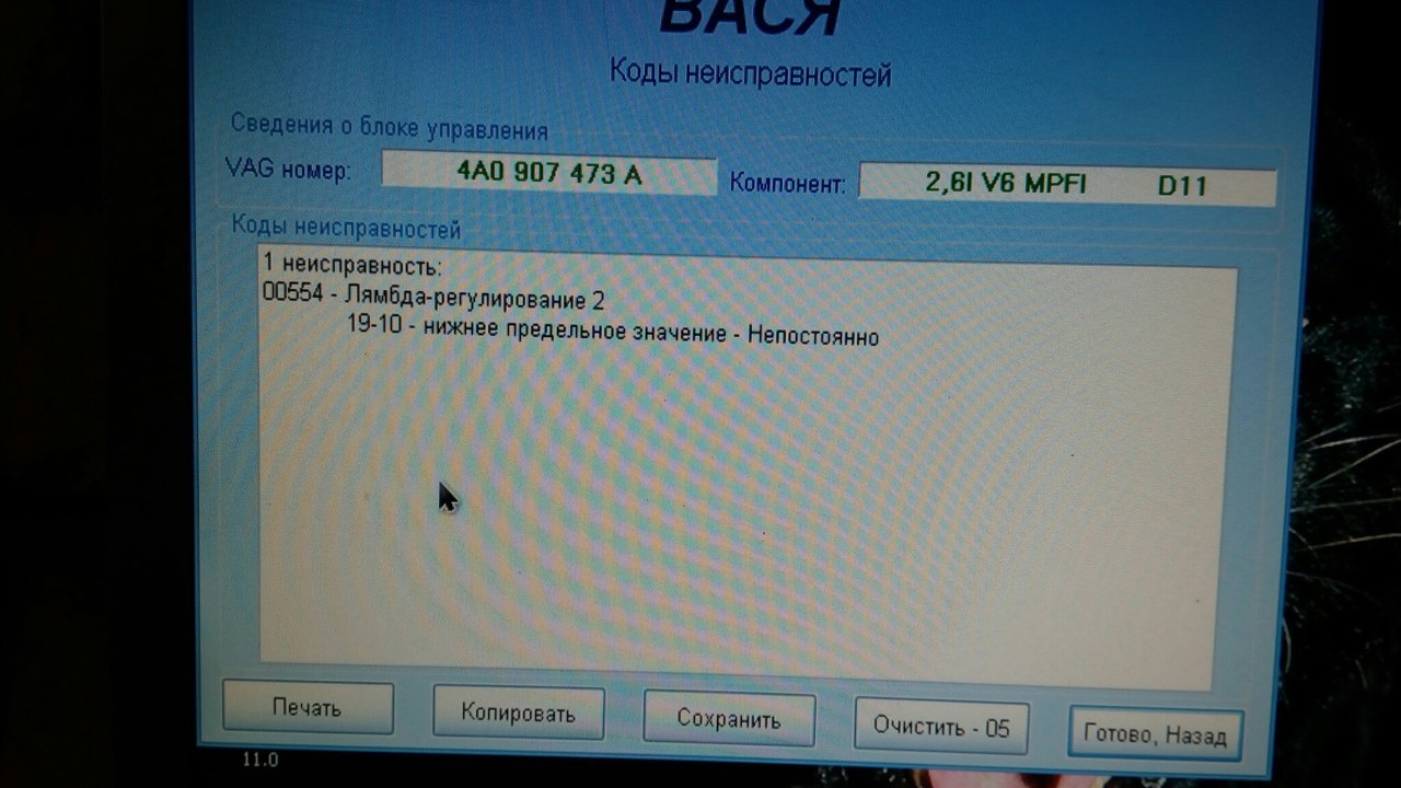

    Всем привет и с праздниками)! Подскажите пжлст, машина затроила и задергалась, выскоила ошибка по лямбде (на картинке), контакты проверял. Замена лямбды? [​IMG]
