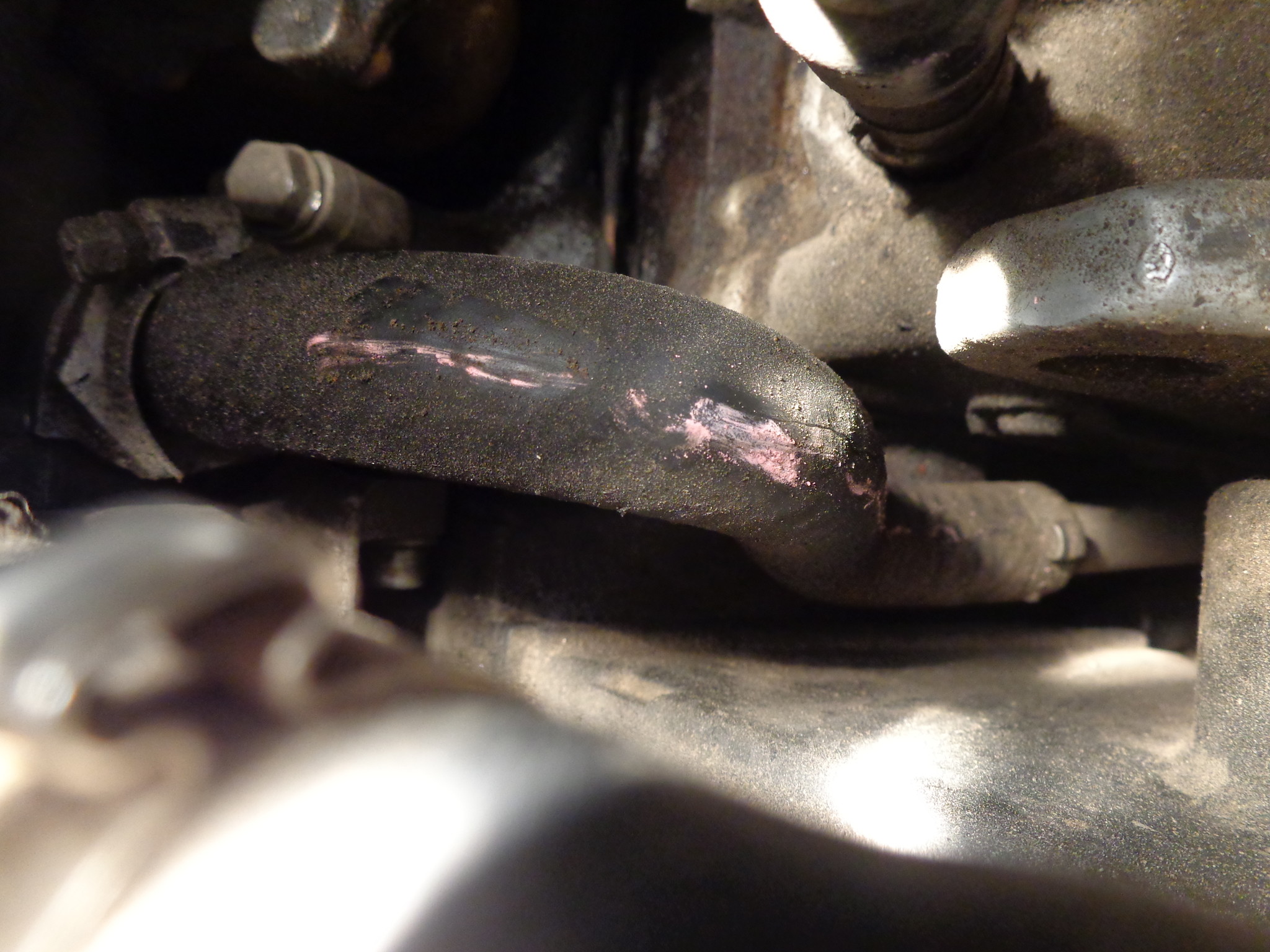

    выступ мелкой наждачкой убрал. шланг как всегда хитрый, с множеством изгибов... :moderator:
  2. Bla©k
    Bla©k Модератор
    9 июл 2010
    11.472
    A8Q
    Я так понимаю это просто прорез от облоя литьевого? Я б поставил как есть, убрав облой. Давки там нет, как уже сказали.

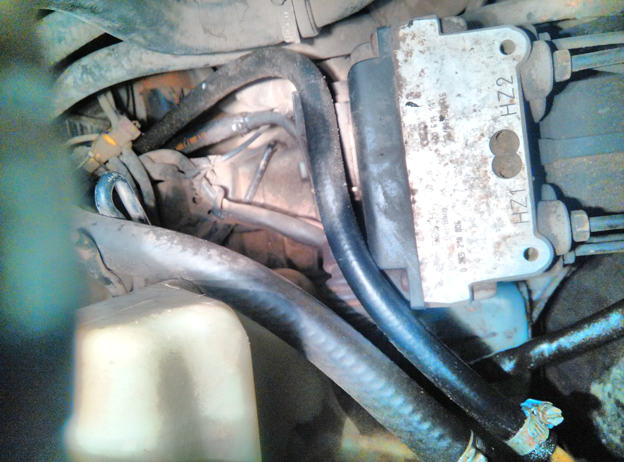

    Седня спецом глянул.Нет на а6с4 авс никаких загибов.Везде спокойно подойдут простые шланги,ну за исключением,пожалуй того,что идет с бачка на вход насоса ГУРа.Ну не потому что там есть какие то изгибы,а потому,что на нем заводская запрессовка(вот он как раз на 21-22мм)ее видно на втором фото.

    На фото прекрасно видно что шланг прямой без всяких загибонов,и что один его конец запрессован на трубке,а другим концом он одевается на штуцер бачка и зажимается хомутом и номер его не 8A0 422 883 A
    а
    4A0 422 887 R
    Открой ссылку в п.4832 там на увеличенном фото можно прочесть на шланге с какого мотора его сняли

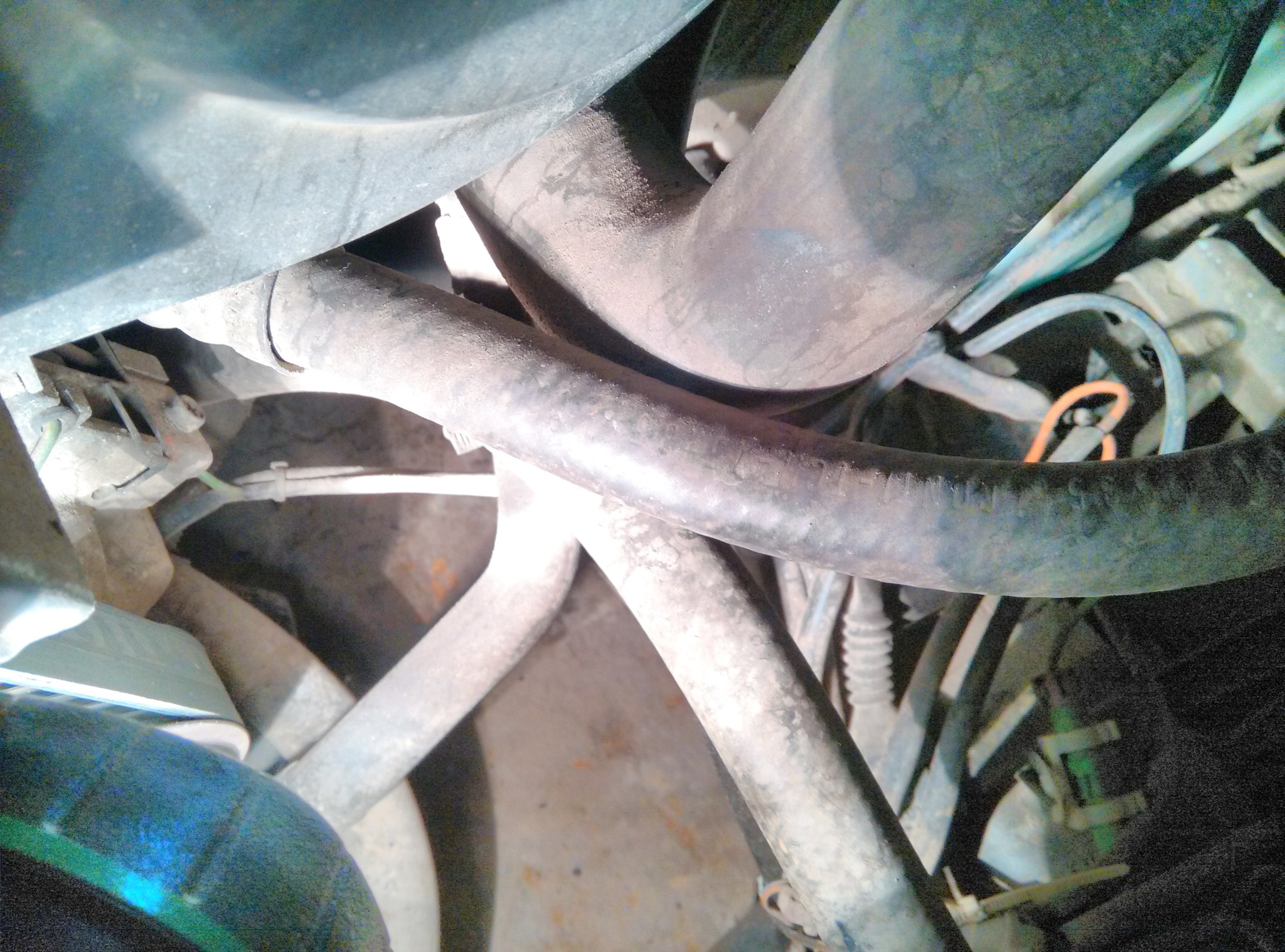

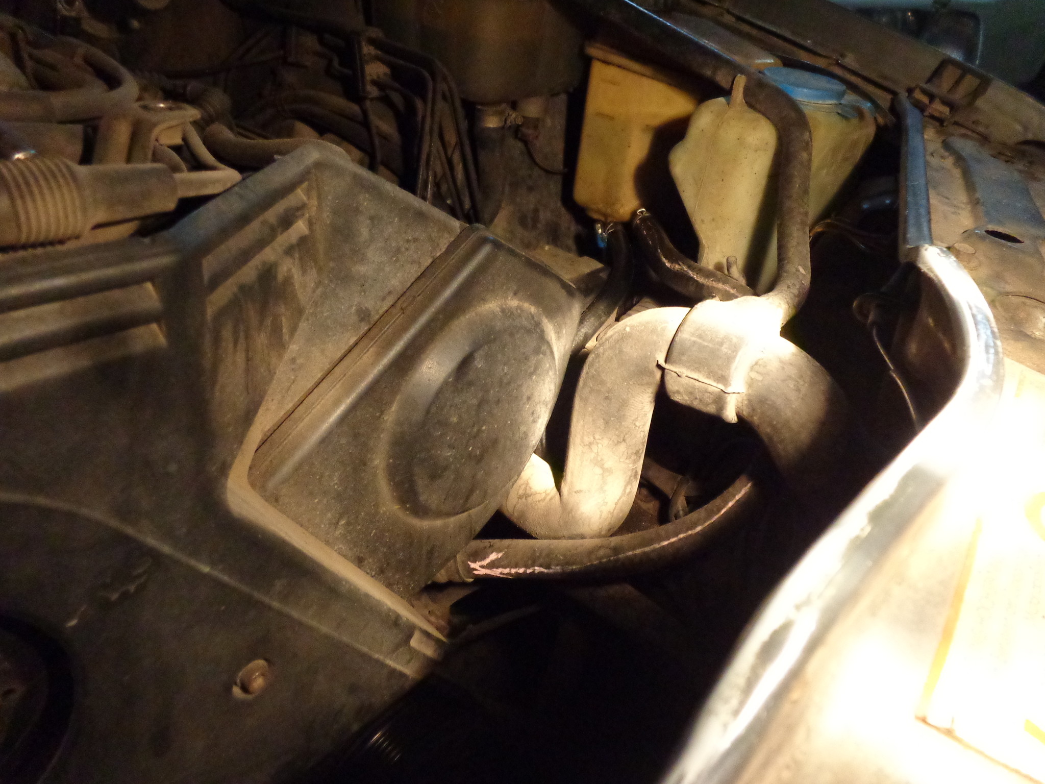

    Зафотал седня еще раз.Шланг пометил мелом,чтобы было видно,что он начинается от бачка ГУРа,проходит без "33" поворотов и загибонов на 180гр.и заканчивается заводской запресовкой на трубке,где я пометил галочкой.
    Далее,с другого конца этой трубки насажен патрубок.Да действительно он имеет некую изогнутость.Но,к предиету спора он не имеет отношения,потому как он не насаживается ни на какие пластиковые штуцеры с возможными дефектами от литья.Но даже тут,с большой долей вероятности,предположу,что на его место вполне реально вколхозить "простой" шланг.
    На остальных участках проходят 16мм шланги,там тоже нет ни загибонов ни разворотов на 180градусов.
