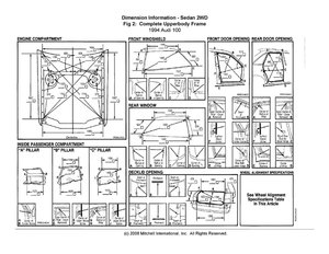

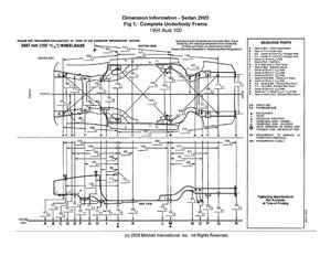

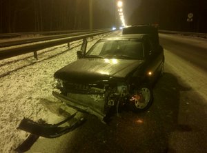

    как проверить геометрию передка? есть у кого данные, какие расстояния должны быть между чашками, лонжеронами? кореш на гололеде в отбойник улетел, замял кусочек лонжерона. если все ограничилось замятием, то будем брать донора на восстановление http://www.autogidas.lt/audi-100-c4-e-sedanas-1994-0128841441.html . машина едет, но ведет в сторону.

    глянь:
  11. 3StYlER
    3StYlER Живу я здесь
    2 янв 2012
    2.274
    BMW X5 3.0i 05г.
    благодарю :beer:

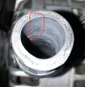

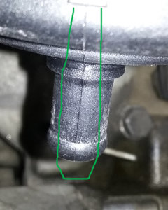

    стою перед вопросом что делать. ставить шланг как есть или менять? но ждать сцуко целую неделю....
    красным обвел трещинку. диаметр шланга 21мм. шланг идет с бачка гур.
    на последней картинке зеленым обвел виновника. технологический выступ сделал свое дело :hot: и это на заводском бачке!

    100/С4/2.3/16.4.91
    Выступ сточить,шланг и этот походит. Давления там нет.
  20. *BLACK*
    *BLACK* Завсегдатай
    4 сен 2009
    12.163
    A6 C4 2.6Q акпп
    Думаешь за неделю срастется?
    1.Шланги маслостойкие,в магазинах резинотехнических изделий,на отрез продаются.2.Герметиком трещину замазать и ставить,давления там практически ноль.3.Отрезать эти полтора см. можно,наверняка шланг не внатяг был.
