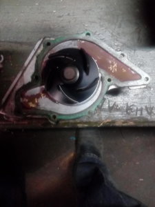

    Слав, так у нее поди лопости меньше. Вот и нет производительности нужной.

    Да, нее, Серёг... Площадь лопастей, их количество, даже зазор - совпадает полностью. Единственное отличие - ось помпы Airtex в три раза тоньше оригинала.

    Так в чем подвох тогда? Не в оси же:)

  6. Figlyar
    Figlyar Завсегдатый
    11 мар 2011
    1.652
    VW G3 ААМ АКПП 92
    Думаю, что как раз в оси и дело - сфотографирую для сравнения, ибо словами не могу объяснить)))

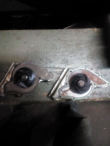

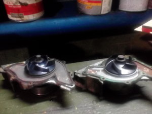

  13. Figlyar
    Figlyar Завсегдатый
    11 мар 2011
    1.652
    VW G3 ААМ АКПП 92
    Обещанные фото помп. Справа оригинал (с зелёной прокладкой) , слева Airtex (без прокладки).
    Разница в ширине оси, и ещё на рабочем колесе Airtex присутствуют три отверстия...

  15. Xitroman

    Все ж наверняка у аиртеха зазор поболее, по фото видно.

  17. Figlyar
    Figlyar Завсегдатый
    11 мар 2011
    1.652
    VW G3 ААМ АКПП 92
    Лех, мож и так... Хотя высота внешней образующей лопасти - одинакова.
    Ещё б Hepu позырить для сравнения)))
  18. Xitroman
    Xitroman Живу я здесь
    9 сен 2007
    3.029
    Саратовская обл.
    работяга А100/2.6+2,8 хендмейд 93г пневмотурботвинкватро AR/2.7т+торсен от V8
    В субботу выложу, есть в запасниках такая, могу даже с размерами)))
    Судя по фото, у аиртеха по оси(с торца) площадь поперечного сечения торцевой части крыльчатки наверняка в половину меньше чем у оригинала, считай дыра в наличии))
