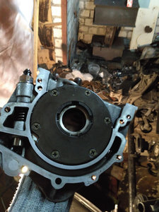

    какую трубку? я когда поддон снимал - никаких трубок не видал на нем, только прикручен провод был. ты про него?
    В общем проблема такая как ниже -18 - давит масло из-под фильтра. И давление за 5 очей на прогреве зашкаливает. Вот думаю редукционник проблему создает, машина побывала в куче рук и последние колхозники видать лазили туда. Отсюда вопрос - на какое давление редукционник рассчитан?

    Трубка охлаждения железная такая, спереди имеет место быть ога:) А кто то мне помница говорил, что немцы идиоты поставили клапана в головах, а ты их заглушил и стало счастье, не? Как думаешь не связанные вещи? Это к вопросу о колхозниках:)

    A100/C4 2.8Q 91г
    может из под теплообменника? кольцо резиновое поменяй под ним, у меня такое же давление на холодную, ничего не давит

    +1 Больное место:) Особенно если кольцо еще не меняли или меняли но не дожали теплообменник.

    Клапан на 5.5...6 вроде рассчитан. Некоторые умники пытаются поднять давление в системе, подложив шайбы под пружину в клапане. )) Заодно и посмотришь, может что-то лишнее там есть.

    не, и до этого давило. тем более - до гбц даже не доходит масло ещё, гидрики бренчат, а оно из под фильтра на асфальт. И сечения там и близко не хватит чтобы чему-то помочь.

    не, резинка из под фильтра вылезает. откручиваю фильтр, заправляю, завожу - и норм. в общем давление явно за 5очков, ибо даже в через 3 часа после того как заглушил полностью прогретую машину - давление на прогреве тоже 4.5, при езде - 5 и чуть больше и ничего не давит. давит только когда основательно загустеет масло. В общем редукционник не справляется, думается что его тупо заглушили. На ходу на прогретой выше 3500 - тоже 5очков и ничего не давит.

    Опс, т.е сброс давки в голове все же не влияет на давку внизу ну или влияет но не радикально? :) Тогда меняй кольцо, под теплообменником, из под фильтра вряд ли течет, если только ты его не прикрутил.
