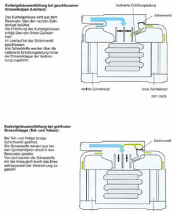

    проблема отсутствия давления на первых секундах - фильтр. не держит обратный клапан. поставь кнехт/махле. сам сталкивался с этим. точто виновато колечко в маслоприемнике - маловероятно. до кучи полез поменять и его. зря менял. предыдущее было как новенькое. по девственному состоянию болтов на картере и маслоприемнике можно было сделать вывод, что туда никто никогда до меня не лазал. пробег на момент снятия был 360 000 реальный.
    так же ты говорил про принудительную вентиляцию картера на хх. есть она. смотри картинку.

    принудительная - эта та тоненькая трубочка которая идет в глушитель воздуха? ахах, там сечения в принципе не хватит. Посмотри как сделано на других машинах.
