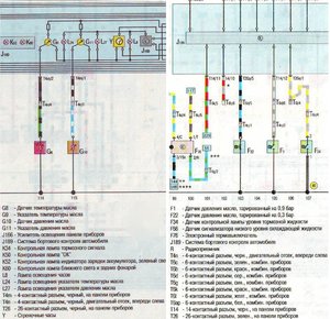

    я те ещё раз говорю - когда купил её, масло уходило - литр в день! текли ВСЕ сальники, и 2 раза я таки видел масленку на бск, которая говорит о уровне жижи. заливал масло - и норм все. сейчас все сальники поменяны, но после того как проводку порезал она мигает и при трогании пищит 3 раза. До этого такого не было. давление и темпер показывает. Ещё раза 2-3 надо написать сие?Я спрашиваю - какого цвета проводка и какая распиновка и в какие разъёмы у ног пассажира?

    Не знаю, при чем тут разъемы у ног пассажира, нет там ничего, что относится к 4-контактному разъему, который тебя интересует.
    Разъем 4-контактный, что за левой башкой, это 4n на схеме. Думаю, по схеме все ясно, куда какой провод идет.
    Провода датчиков температуры G8 и давления G10 (на стрелку) от этого разъема идут прямо на приборку.
    Провода датчиков давления 0,9 бар (F1) и 0,3 бар (F22) от этого разъема идут еще на один разъем - T6d, 6-контактный, серый, находится за полкой у ног водителя. Потом уже идет на приборку к БСК.
    Да, датчик F1 на схеме на 0,9 бар устанавливался на левую бошку. Потом место установки перенесли ближе к маслофильтру и стал он на 1,8 бар.
    Нет на AAH датчика уровня масла. Пиктограмма БСК (масленка) появляется тогда, когда срабатывают датчики F1 и/или F22.
    Как они работают и как их проверить, здесь читай.

    чота где-то косяк.я в общем вырезал косу кусачками в подкапотке у рулевой рейки. И остатки уже из салона с мозгами вырезал. В этой косе, что под капотом резал в отверстие в кузове шло все что касалось мотора, шло с кпп - датчик скорости и датчик заднего хода, шли датчики температуры ОЖ на приборку и датчики масляные ВСЕ. БОлее того, я соединилв итоге по ЦВЕТАМ ПРОВОДОВ проводку на дтож приборки, на датчик температуры масла, на давление масла, и на спидометр. Тахометр тоже там, зеленый провод. А вот на поплавок в поддоне не нашел по цвету с чем было соединено. Так что однозначно из подкапотки эти датчики идут через косу двигателя и через ноги пассажира, справа есть разъёмы цветные - вот туда приходит и на пучек проводов который на комп шел, и часть тоже на эти разъёмы. Сейчас то работают приборы, почти все. А отрезано было все. в первый день после установки вемса уехал вообще с мертвой приборкой. так что либо схема крива, либо неверно толкуете.
