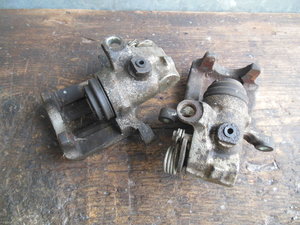

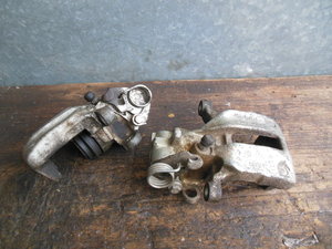

    Супорта у него полгода как сняты... Посмотри как выглядят супорта, которые сняты 4 года назад, а до этого 16 лет стояли на машине. Сравни со своим ржавым говном.
    Я никогда не ошибаюсь по фоткам. Когда я не уверен, я просто не пишу.

    А вот и они, с горизонтальной осью. ))
