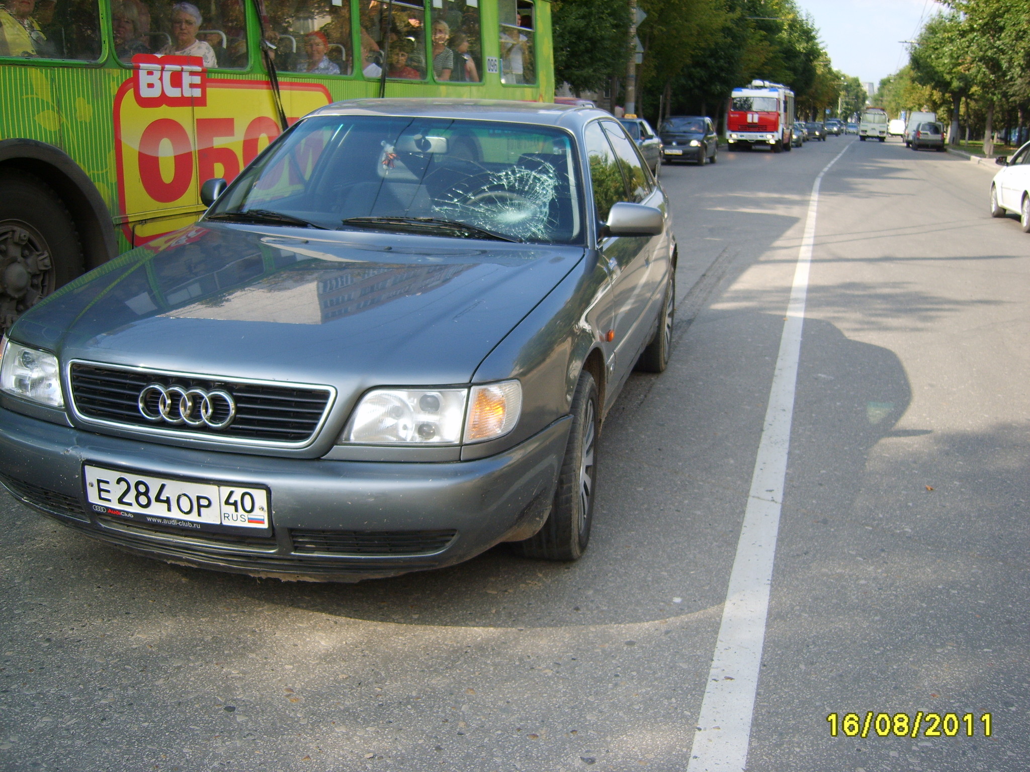

    сток-с. на 100ке седена знакомого - точно также тормозит. уныло.

    были бы тормоза нормальные - не насадил бы ))))))))

    Потому и тыкался, что со своей Ауди пересел, с непривычки.)) Поездишь подольше, и всё будет отлично.
