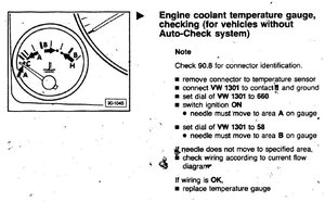

    Оно и будет меняться, если у тебя по вагу она немного плавает, значит она и на втором датчике плавает, но не сильно. В принципе если поискать то где то у меня есть зависимость температуры от сопротивления. Вопрос на сколько сильно меняется. Потом еще прибор можно проверить повесив резистор вместо датчика. Т.е. если сильно меняется сопротивление датчика, значит виноват датчик, если нет, то прибор или цепь обработки. но там скорее всего тупо неконтакт. Поищу значения сопротивления датчика и если найду прикручу сюда.
  14. Dimik
    Dimik Старожил
    12 май 2004
    6.632
    AUDI A6C4Q2,6
    "Вот что нам бентли по А80 говорит. А именно можно с помощью резисторов проверить прибор и выяснить врет ли сам показометр или врет датчик, проверяется с помощью приборчика VAG 1301 он представляет собой переменный резистор отградуированный в собственных единицах N …
    Приблизительно можно считать R(Ом)= 0.54 * N
    Подключается он вместо датчика…
    Незабываем что VAG 1301 представляет собой переменный резистор А именно если в мануале написано что для минимума "Положение А" надо выставить на приборе 660 это значит что 660х0.54=356ом Вот и воткни резистор на 356ом а для "Положения В" соответственно 58х0.54=31ом поставь резистор :)))"

  15. Dimik
    Dimik Старожил
    12 май 2004
    6.632
    AUDI A6C4Q2,6
    Собственно это подходит для всех ауди, ну во всяком случае старых.
