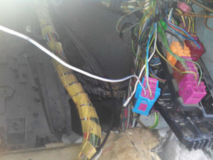

    В общем кинул провод от приборки на разьем справа около ЭБУ. Проверил, обороты в норме. Изьял из штекера приборки провод, вставил свой провод и протянул на разьем. Проверил, все в норме. Пока с соплей покатаюсь. Погода и время не позволяет лазить по проводке. Фото штекера прилагаю, куда провод от приборки вставил.

    Ну дай то бог, а то проблема не совсем тривиальная.
