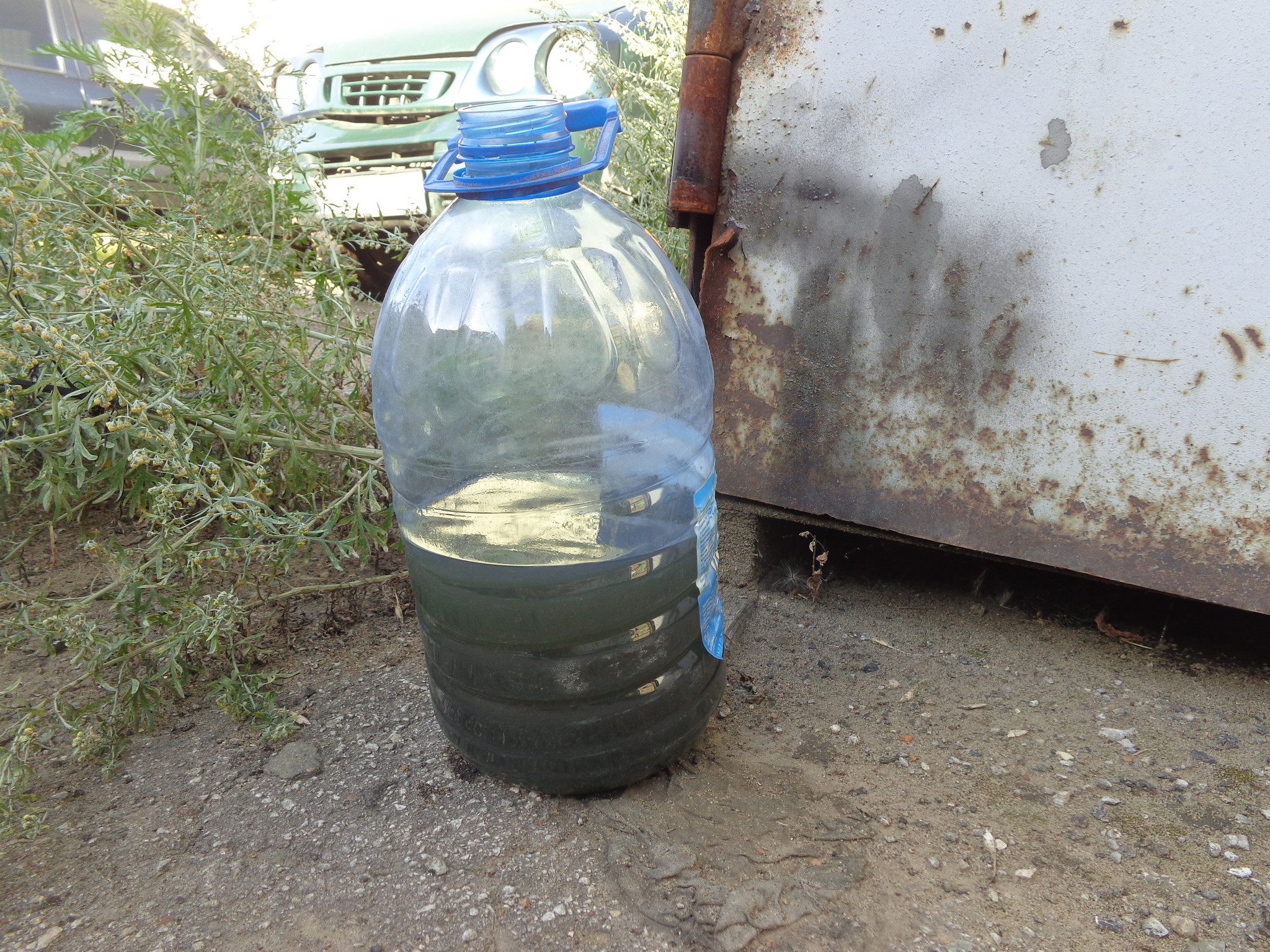

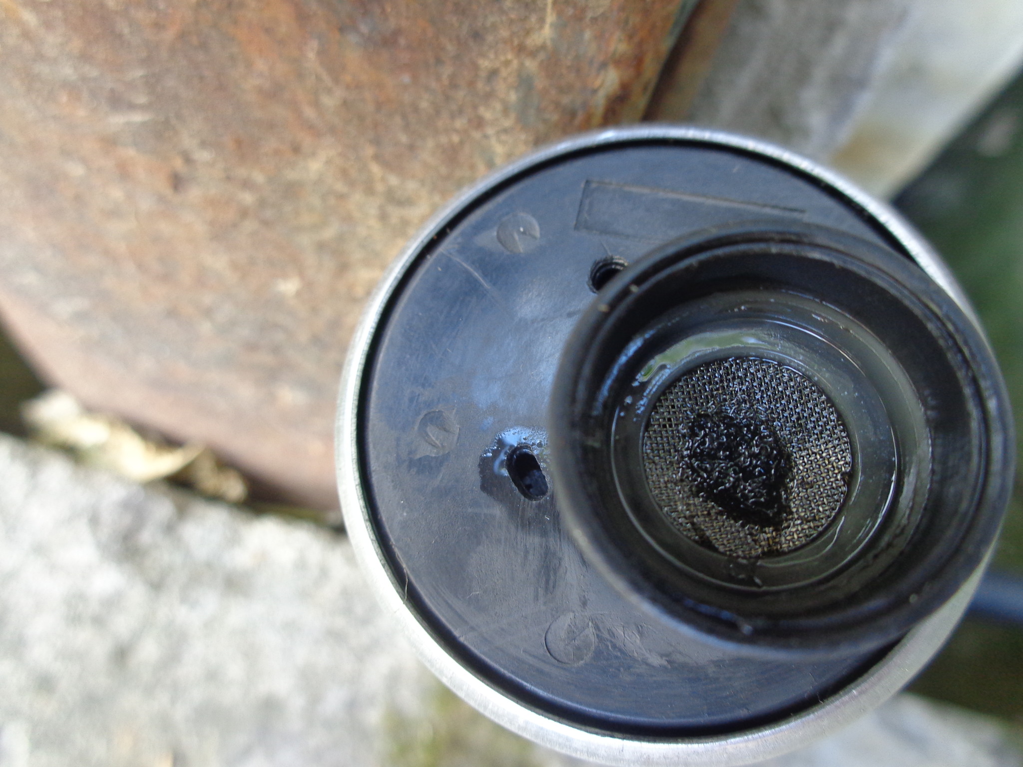

    Вот,сука,где то 15 -20 литров такой бодяги с бака слил:hot:.Естественно были подзабиты сетки на колбе и самом насосе
