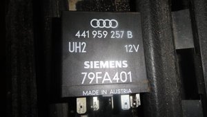

    Да Лёх, там. Вот это [​IMG]

    После того как шторка опустится,слышатся щелчки секунд 10.Такие же щелчки наблюдаются,когда опускаешь стекло двери и продолжаешь держать кнопку после его полного открытия

    Разве не в таком корпусе должен быть?

    Нет, именно такой высокий корпус как на моей фотке

    Там коробченка под полкой стоит, которая собсно и управляет шторкой. И судя по всему она не понимает что шторка уже опустилась и продолжает крутить мотор.

    Спасибо!:D А то я уже подумал зверек там какой то завелся.Ежу понятно,что мотор продолжает крутить.Спросил же про то,можно ли кнопкой так же отрепетировать,подобно как кнопками на стеклоподъемнике,а не о том чё там у меня щелкает.

    Ну у меня точно ничего нельзя, коробка с реле и термо предами. Тоже и по стеклам у меня ничего не програмится сто пудово ибо просто нет там ничего такого.

    В таком корпусе у меня, управляет стеклами и люком, не программируется.

    Вот, я же помню, что видел в таком корпусе, теперь понятно.
