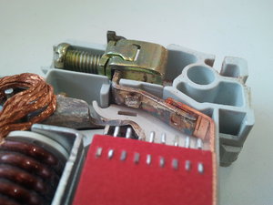

    Ну осталось только напряжение в борту поднять до 10 киловольт и прицеп купить для выключателей:)
    Figlyar нравится это.

    Специально для тебя разобрал;), контакты - серебро, да иначе и быть не могло.

    А де там контакты? ))

    Где-то там они есть)))

    Квадратный пятачек и кстати весьма обгоревший:) Если еще прикинуть, что в таком исполнении усилие прижима не сильно велико и пятаки не стыкуются всей плоскостью исход представить совсем не сложно:)

    Это шестнадцатый.

    Был...))

    Да без разницы. Автоматы на 220 вольт не предназначены для работы в борту авто, тем более для коммутации высоко потребляющих устройств.

    Опустим попытку сделать ничем не обоснованные и поспешные выводы на основе экспресс анализа "на глазок". Кто сказал, что на контактах серебро? Напомнить основные свойства серебра или сам глянешь? Специфику применения драгметаллов в электротехнике помнишь, должен бы проходить, экономическую подоплеку, в частности?
    Чтоб ты был здоров и не устал при поисках - Тплавления серебра +960, плотность 10,5. Тугоплавкость, можно считать, отсутствует, износоустойчивость тоже никакая, при работе в разрывных контактных применениях на переменном токе с (возможно) индуктивной нагрузкой. В принципе, можно вникнуть полнее, задав поисковый запрос. Информация несекретна.
