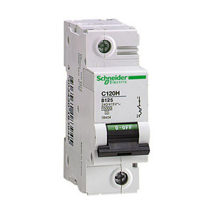

    Поддержу;)

    а туда хотя бы 16 мм2 влезет?

    Начать надо с азов. Я буквально просил прикинуть, а у кого есть такой автомат поломатый - даже и сфотать+показать остальным, какой там реально ПЯТАК КОНТАКТА площадью. Это наиболее важное в коммутации сильноточки низковольтной. Малая площадь - большое падение. И ладно бы оно было в статике, так ведь оно будет динамическим, падение будет обратным музычке, пульсирующим в такт.

    Вот прежде вот такое постить, ну хоть немного мозгами пошевели..
    Во первых аппараты на переменный ток , во вторых с термомагнитным расцепителем - ну нафига это в нашем случае, в третьих на напр 240В, а аппараты разного класса напряжения КАРДИНАЛЬНО различаются по конструкции и в габаритах, и в последних - хоть цену то такой х..ни посмотрел,а? 8..9круб... И хрен где возьмешь, срок поставки 3 мес.... Пля, я за свою 18 летнюю практику применил такую хрень всего один раз(один КАРЛ!!), а в год у меня выходит порядка 20 крупных и 80 мелких проектов по электроборудованию/снабжению...
    Да туда 35мм2 мягкого и 50мм2 жесткого провода влезет, вопрос в другом, отписал выше)).
    Че городить то, поставил выключатель массы или силовое реле типа как на джипах на лебедки ставят, там токи как раз 100..200А типа такого
    https://www.drive2.ru/l/8277416/
    Ну да, габаритные - но в багажнике место то можно найти.

    Серебро же по идее должно быть, а по клеммам, миллиметров 7 в диаметре точно войдёт.

    А лучше выкинуть этот усь и поставить нормальный )

    Чё так нервничаешь? Ну возьми трёх-фазник на 50 ампер, соедини вместе, стоит не дорого (300р.), всё компактно.

    Серьезно не догоняешь, о чем я или так, для раздумий паузу решил организовать в стиле Гека? Типа, до завтра можно ваньку валять, а там уж тема съедет на другие рельсы и можно будет троллить про другое?
    Пятак контакта - буквально ПЯТАК КОММУТИРУЮЩЕГО КОНТАКТА. Коммутирующего, Карл! Не клеммник, не большой корпус, не надписи на нём и даже не прижимные винты существенно не влияют на падение напряжения, Карл! Карл, на падение напряжения влияет ПЛОЩАДЬ КОНТАКТА СОЕДИНИТЕЛЯ. Это тот контакт, Карл, который и обеспечивает соединение. ПОДВИЖНЫЙ, Карл! Который внутри. Который снаружи не виден, Карл! Так вот, Карл, плотность тока на электрическом соединении как раз критична. А раз будет ток через контакт, Карл, физически&математически будет падение напряжения. Прямо на контакте, Карл! С сопутствующим нагревом и ухудшением со временем. Потому, в частности, и не делают разъемных соединений на важных сильнотоковых низковольтных шинах, как не сделали этого на проводе от АКБ до стартера и генератора.
    ...наверное, непонятно опять получилось...многабукаф

    Монитор от слюны протри, говорю, контакты из серебра должны быть, а следовательно, потерь меньше, чем на медных например. А так понятно с одного раза про пятно твоё. Если трёхфазник взять, их будет х....вых, но сразу три.

    Хотя, посмотрел проводимость, близка к меди, но один хрен их три. Если бы жрало у меня, поставил бы управляемую массу, управление вывел в салон, но не всех устроят габариты. Я не настаиваю на автоматах, но обычный усилитель средней мощности не жрёт таких токов, как вы описываете, на 5 метрах плюсового кабеля больше просадится.

    Монитор говоришь? Серебряные контакты в дешманских автоматах? :lol: Что там тебе стало понятно про "моё пятно" еще и с одного раза, если уже разжеванное, по буквам, не доходит до верхнего выступа туловища?
    А ты эволюционируешь, однако, сам себя уже цитируешь. Мож, тогда внутри себя и побредишь, чтобы тут простачком непонятливым себя не выставлять? :cool: Эх, Виталикккк
    Еще раз, если не догналось - это именно я не настаиваю на автоматах и даже больше - не рекомендую их использовать в авто для коммутации сильноточки. В силу абсолютной ненужности и в силу неподходящности ;) исполнения.

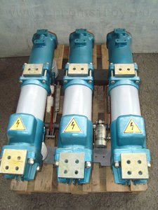

    Мальчики, не ругайтесь!
    Лучшего решения вам не найти:
    Масляные выключатели 10кВ: ВМП-10 ток 630А

    Лучшее решение всегда одно, оно же самое надежное и дешевое - отсутствие дополнительных механических коммутаторов.

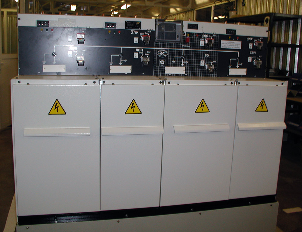

    Ну Вы бравы хлопцы даете! Лучше по моей проблемке идей накидайте!
    Тож хороший выключатель массы!
