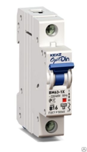

    у моего сраного уся 4 преда по 40А. Это по 80 ампер на канал. Какой нафиг тумблер? ))
    Автозвуковики специальные автоматы на 140 ампер засирают из-за падения напряжения на них, а ты от ~220 на 16А поставить предлагаешь.
    Кстати, я себе такой ставил (общий на всю систему после АКБ): Art Sound AV-140
    Но Al-wagen прав - из-за 50 мА я бы не стал заморачиваться и отрубать этот автомат каждый раз. Лазить под капот и тем более под задний диван.

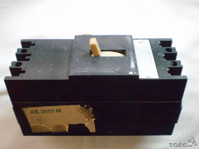

  7. ASheff
    ASheff Заблокирован
    24 окт 2009
    32.815
    A4\B6 1.8TQ AT 04г
    ну ладно, че на картинку то смотреть, это пример
    есть и такие :D
  8. Al-wagen
    Al-wagen Захожу поудивляться
    27 май 2013
    5.542
    Алтайский край
    Красненькая
    Внутри вся суть. Открой для себя физику.
