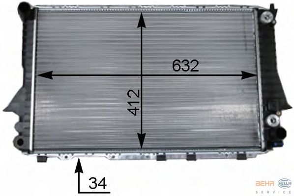

    Сегодня заказал радиатор Хелла. В коробке пришел радиатор без опознавательных знаков. То что это чудо от Хеллы есть только одна наклейка сбоку на коробке. Стоит его ставить или ну его на...

    [​IMG] Да чет неподумал да и телефон хреновинько фоткает. Заказывал такой 8MK-376715-264. Трубки у него круглые, а у старого плоские, толщина радиатора вроде в норме 34мм. Трубки уплотнены в бочках резиновыми колечками.
    http://www.zzap.ru/default.aspx?par...&location=1&currency=1&rawdata=8MK-376715-264
    Здесь очень подробные фотки.

    В принципе на коробке написано, что сделано в Китае, оно и выглядит так.

    Еще есть. 8MK376715261 сделан в Германии, но стоит от 13000. Даже в экзисте есть описание на эти два номера, просто я поторопился заказать подешевле.

    Вот и я так подумал. тем более у Нессенса толщина 26мм, а у этого как у оригинала 34мм.
