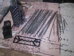

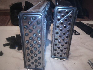

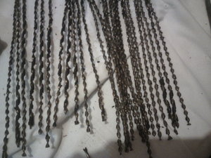

    Достал с помойки в гараже потекший оригинал (в свое время потек по бачку со стороны патрубков), чудом не сдал на цветмет. Сами трубки отл сост, не особо был забит (достал "лапшу", все отмыл, правда хрупкая какая то она), в бачках, как обычно, гофна вагон и перегородка поломатая на впуск/выпуск. Натырил дюраля, вроде 3мм (х.з. не мерил), буду раскраивать бачки. За 3круб (по блату :beer:) вроде обещали подогнать трубку на патрубки, сварить газосваркой и фрезернуть привалочные поверхности - дюраль тыренный достался сцук немного неровный. Осталось подобрать резину на прокладку или, может гермет положить? (немного кондового лактайту для поддонов есть). А то я уже 5 год , как поменял радик печки, вскоре должно потечь, сцукко, готовлю "вечный" радиатор)))
    P.S. Дурная голова рукам покоя не дает, зато с женой ругаться и бухать некогда...Закидайте помидорами что ль, может херню творю?

    Лёх, лучше б ты бухал! :lol:
    Лапшу ищи новую - старая рассохлась и расслоилась. Есть шанс, что кусками начнет разрушаться.
    И уплотнять лучше прокладкой, а не герметиком.

    Сергей, а разве не так же отслаивается "лапша" как и вакуумный кран печки? Вроде, пластмасс одинаков...

    Не-не! Совсем не пластмасс, а металл непонятного происхождения. Что в родном, что в Бехр. А вот были отчеты по китайским радиаторам, там как раз и были пластмассы. Хотя фото и не передаст, но все же:D

    Имелось ввиду, что лапша не сильно потрепана должна быть. А как ты ее добудешь: сделаешь или на гоп-стоп возьмешь - эт дело двенадцатое ;-)

    Плин, так то не пью почти, да и попривык ко всяким взятошным бутылям с работы супруги - то хенеси иксо подгонят, то рому кубинского, то кристал шампань... начну бухать - сначала коллекция закончится, потом рухнет семейный бюджет.....
    На прокладку силикону стойкого думаю пихнуть в виде шнурка - в алюмишке пазик фрезернем, и все Ок будет. А лапша хрен поймешь, на пластик похожа, легкая какая то и похрустывает.
    Пля, гараж далеко, фотками показырять не могу((((
    Щас со сварщиком разговаривал - грит, тырь просто алюминий, дюраль геморо варить, окалина сцук обязательно в шов засыпется и никак её оттуда не уберешь...Печаль.. Могу обшивки с Ан26 нарезать, но там кажется вообще магниевый сплав, сварщик наверно скоро пошлет подальше)))

    Я конечно не козыряю, но все же. Блеск металла можно разглядеть.

    Ну если металл, то люминь наверно, что там еще может быть. Я теперь только в воскресенье доберусь пофотать.
