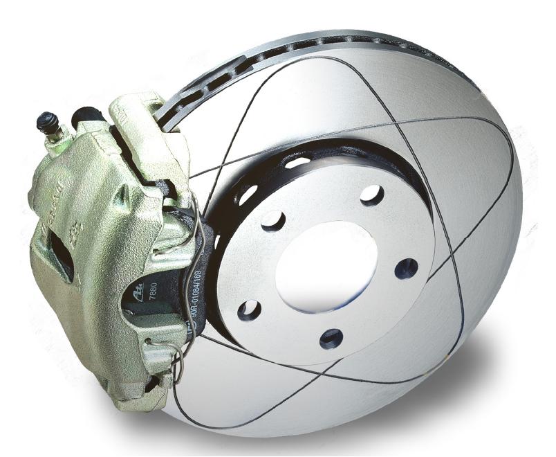

    покопался в каталоге АТЕ - у обычного диска тоже такая же вентиляция. нет только водоотвода. память увы уже подводит :laugh:

    У других производителей вентиляция не сквозная разве?

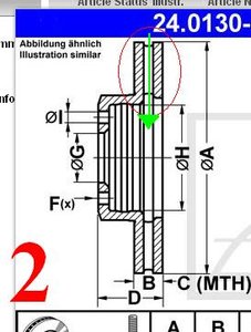

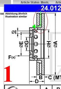

    бывает что не сквозная. бывает что дырки внутрь смотрят. а бывает как у этих АТЕ-шных наружу. надо смотреть конкретно по экземпляру. даже у ATE диски разнятся. к примеру на ауди вентиляция наружная идет, а у меня на икс пятом внутренняя. хотя тот же power disk. по мне так самая оптимальная наружняя. толку от внутренней, когда там ограниченное ступицей воздушное пространство.

    на картинке 1 - диск ауди
    на картинке 2 - диск икса
