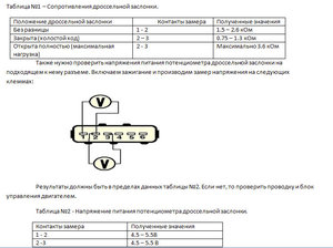

    Вопрос по ДПДЗ:
    На АВС и ААН одинаково меряется сопротивление и напряжение на ДПДЗ?
    На картинке про АВС. У меня на 2 и 3 контактах напряжение 0,4В вместо 4,5-5,5В.

    Я мерял прошлым летом, вроде всё так, как на картинке. Единственное, что указано максимальное сопротивление полного открытия 3.6 ОМ, а у меня 2 с небольшим, не помню уже точно.

    А у меня и до 2-х не дотягивает :shock:
    Ярослав, а напряжение на 1 и 2, 2 и 3 контактах сколько было у тебя?

    С напряжениями была норма, это точно. Если пойду сегодня до машины, то поищу листочек с замерами, должен был оставить.

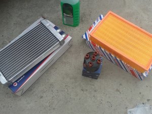

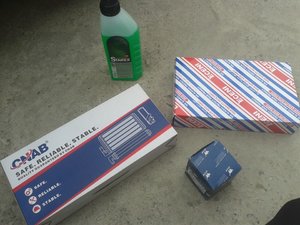

    Кто-нибудь пользовал радиатор отопителя фирмы CNAB? В Казахстане продаётся, полностью алюминиевый! В Интернете найти не смог. Фото с Драйв 2.

  14. Виталикк
    Виталикк Живу я здесь
    11 фев 2010
    1.691
    Калининградская обл.
    Audi100/C4_2.6АВС
    Трубки плоские, как на японцах, теплоотдача должна быть хорошей.
  15. Ярослав44
    Ярослав44 Живу я здесь
    3 июн 2012
    2.219
    100/С4 2.8 AAH 92г
    Пишут, что жарит как следует.
    Я года 3 назад ставил новый Хелла, в эту зиму в морозы заметил капельки антифриза под пассажирским ковриком, когда ЭБУ доставал. Похоже радиатор всё-таки подтекает, хоть и только в мороз. В общем, захотелось полностью алюминиевый. :nod: В Казахстане он на рынке 15 долларов всего стоит.

    Посмотрел записи.
    Сопротивление 1-2 2.1 кОм (норма 1.5...2.6)
    Сопротивление 2-3 1.02 кОм (норма 0.75...1.3)
    Сопротивление на максимальном открытии 2.64 кОм (норма до 3.6)
    Напряжение 1-2 5.1 В (норма 4.5...5.5)
    Напряжение 2-3 4.5 В (норма 4.5...5.5)

    На 2-3 у меня 0.4 В. Как же она ездит?
