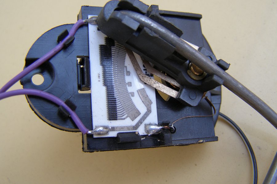

    температура плавления оловянного припоя, на вскидку от примерно 100 гр и до 220. зависит от марки припоя. Самый обычный пос 60, плавится градусов 180 примерно. Медяшка если остывает без посторонней помощи, не отпускается. Если нагретую сунуть сразу в воду, отпускается и становится мягкой.
    Можно смело паять. Облудить медяшку на месте спиленного контакта родного, мазнуть флюсом, приложить спиленную пипку и прижать иголкой. Ну и нагреть пипку паяльником.
    Я погуглил, от десяток не дорогие ДУТы, с похожим контактом.
    Вот он какой на 10

    Понесу в ювелирку. Иначе получится, что 600 рублей просто выкину (((
    то Лёхан: сын сварщика с личным клеймом, а паять не умею (((
