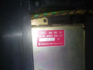

    Андрей, вот мой блок. Что где куда надо вписать-переписать, чтоб вагалка выжала по максимуму для 91 года?

    ничего не надо вписывать-переписывать. подключаешь, смотришь, сравниваешь http://www.audi-club.ru/forum/showthread.php?p=7781671#post7781671

  10. ARTCHER
    ARTCHER Bad e-mail
    4 сен 2012
    6.488
    Лисапед
    #270 ARTCHER, 3 авг 2015
    смысл себя дрочить? что то сравнивать. если есть технологии и в пару кликов сделать более менее доступную диагностику.
    слав, создай в вагкоме в папке с лейблами(Labels) файл 4A0-906-266.lbl
    вставь туда
    0,0,Engine Status
    0,1,T,135-160
    0,2,Air,147-162(1.47-1.62v)
    0,3,RPM,28-32(700-800)
    0,4,I-lrn,0-10
    0,5,I-lrn,0-10
    0,6,I-stb,126-130
    0,7,Sw,20
    0,8,O2,120-136
    0,9,IO2,3
    0,10,Thr-lrn,50-100(250-500)
    1,0,Basic function
    1,1,T,85-110C
    1,2,MAF,1.470-1.620v
    1,3,MAF discrepancy,0.000-0.025v
    1,4,ECU v,12.0-14.0v
    2,0,Throttle valve Potentiometer (TVP)
    2,1,TVP full,0.250-4.750v
    2,2,TVP part,0.250-1.275v
    2,3,TVP lrn,0.250-0.500v
    2,4,I-switch,0=open/1=closed
    3,0,Basic function (I - ’’)
    3,1,RPM,700-800
    3,2,–ежим нагрузки(I),15.0-32.0%
    3,3,”гол нажати€ педали газа,0-95%
    3,4,Speed,km/h
    4,0,Idling speed stabilisation
    4,1,I.Control(I),0+-2
    4,2,I.stab.lrn,+14--16
    4,3,I.stab.lrn(AT),+10--20 0(MT)
    4,4,Value,0 0 1 1
    5,0,Lambda (O2) learned values, ÷илиндр bank 1 (B1), TVP X - part throttle X
    5,1,O2B1 lrn(I),-25%-+25%
    5,2,O2B1 lrn,-19%-+19% TVP 1
    5,3,O2B1 lrn,-19%-+19% TVP 2
    5,4,O2B1 lrn,-19%-+19% TVP 3
    6,0,Lambda (O2) learned values, ÷илиндр bank 2 (B2), TVP X - part throttle X
    6,1,O2B2 lrn,-25%-+25%
    6,2,O2B2 lrn,-19%-+19% TVP 1
    6,3,O2B2 lrn,-19%-+19% TVP 2
    6,4,O2B2 lrn,-19%-+19% TVP 3
    7,0,Ћ€мбда регулирование,÷илиндр bank 1
    7,1,O2B1 Cont.,0.0 +- 6.0%
    7,2,Instantaneous O2B1 lrn.,%
    7,3,O2B1 lrn range,display
    7,4,O2B1 lrn demand,display
    8,0,Ћ€мбда регулирование, ÷илиндр bank 2
    8,1,O2B2 Cont.,0.0+-6.0%
    8,2,Instantaneous O2B2 lrn.,%
    8,3,O2B2 lrn range,display
    8,4,O2B2 lrn demand, display
    9,0,Ћ€мбда регулирование
    9,1,O2B1 Cntr,007 zone 1
    9,2,O2B2 Cntr,008 zone 1
    9,3,ACF N80,0-99%
    9,4,TVP,003 zone 3
    10,0,Ћ€мбда регулирование, lambda probe voltage signal
    10,1,Sum O2B1 lrn ,Diff 1-2 < 8%
    10,2,Sum O2B2 lrn ,Diff 1-2 < 8%
    10,3,O2B1,>0.6v/<0.3v
    10,4,O2B2,>0.6v/<0.3v
    19,0,Mixture preparation
    19,1,Engine power,%
    19,2,MAF,g/s
    19,3,Speed,km/h
    19,4,Injection period,ms
    именно так как написано, без исправлений.
    ну либо скопировать просто вот этот файлик и туда же к лейблам.

    вообщем лови слав заводской мануал по впрыску mms-100: http://wiki.vag.cc/index.php?title=Файл:130_Audi_V6_MPI_Engine.pdf описаны принципы работы всех датчиков, механизмов и способы их проверки как ваг-комом (что я описывал на ссылке выше), так и тестером. единственное все на немецком

    если лейбл пропишет-скорее всего заработает 11 блоков показаний.

    нет. только начиная с mms-200
