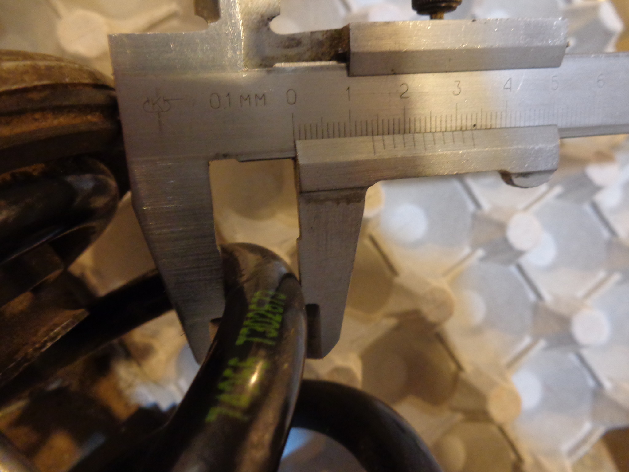

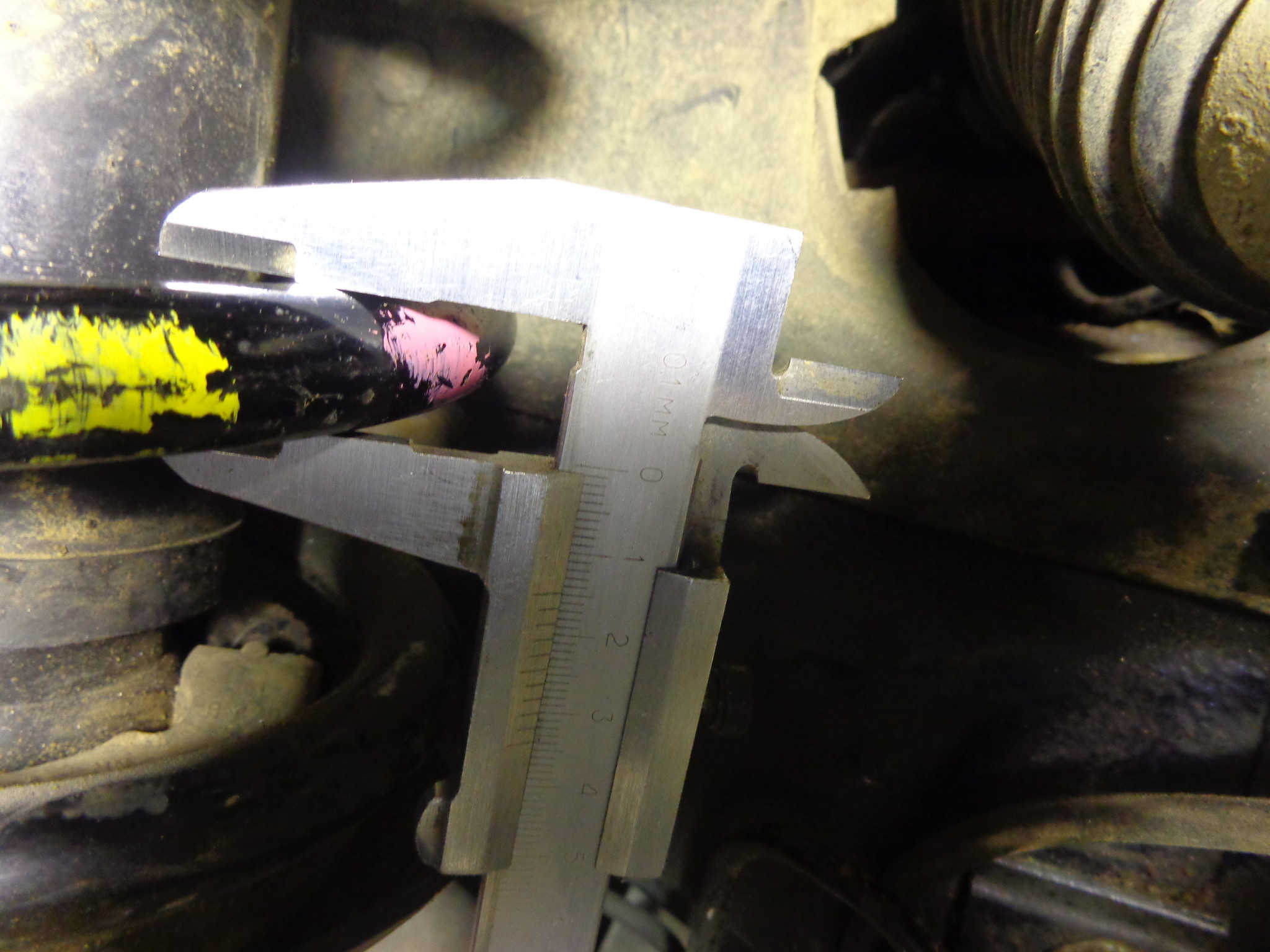

  16. *BLACK*
    *BLACK* Завсегдатай
    4 сен 2009
    12.163
    A6 C4 2.6Q акпп
    Вот зафотал седня.Шведская 14мм
    ВАГовская 15мм
  17. *BLACK*
