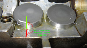

    Я написал, как делал я. Ничего не откололось. Чем другие будут делать, это их дело. Можно при желании и тупой отвёрткой пройти простучать.
    На аудюшном моторе нет такого буртика как на видео, плоскость головки ровная около гидрика, материал головки пластичный. Куда там бить стержнем в сантиметр толщиной да ещё и под углом 90 гр. я честно говоря не понимаю.

    Бьёшь перпендикулярно плоскости, рядом с колодцем, металл уплотняется и расширяется.

    Ну если такой умный, покажи куда под углом 90 гр. 10мм. стержнем долбануть

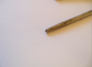

    Леха здорова, слушай информация по этому ремонту , лично я считаю БЕCЦЕННА.... с нашими старинными моторами тем более, если не трудно сделай фотку керна, или он у тебя обычный,?

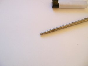

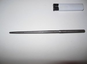

    Привет!
    Самопальный, из калёного стержня для веретена.

    Кстати, и долото убогое подойдет . А керн только усугубляет процесс.

    Чем усугубляет ??? аргументируй!!! ???

    Рабочая плоскость у керна не большая и может либо отколоть, либо трещину дать.

    Ну это понятно. Вопрос был куда бить стержнем 10 мм. под 90°

    Лучше будет тупым зубилом ближе к краю стенок. Т.к. у него поверхность вытянутая. А стержнем будет проблемно и не равномерно.
