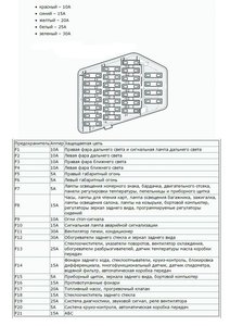

    Всем привет. После снятия панели приборов не срабатывает центральный замок при запирании или открытии машины ключом, в чем причина подскажите?

    Ключем крутим в водительской двери? А если с замка багажника попробовать?
  14. Pomipos
    Pomipos Новичок
    1 мар 2016
    17
    AUDI 100 2.8Q '91
    Ключом в водительской или пассажирской крутил раньше вся машина открывалась или закрывалась от этого действия, а сейчас только та дверь которую отпираю или багажник. Насос центрального замка молчит.
  15. Dimik
    Dimik Старожил
    12 май 2004
    6.632
    AUDI A6C4Q2,6
    Либо предохранитель на ЦЗ, либо сам ЦЗ отдал богу душу. Я бы начал с предохранителя.
  16. Pomipos
    Pomipos Новичок
    1 мар 2016
    17
    AUDI 100 2.8Q '91
    #2676 Pomipos, 15 мар 2016
    Пойду начну с предохранителя..Осталось выяснить какой из них...
