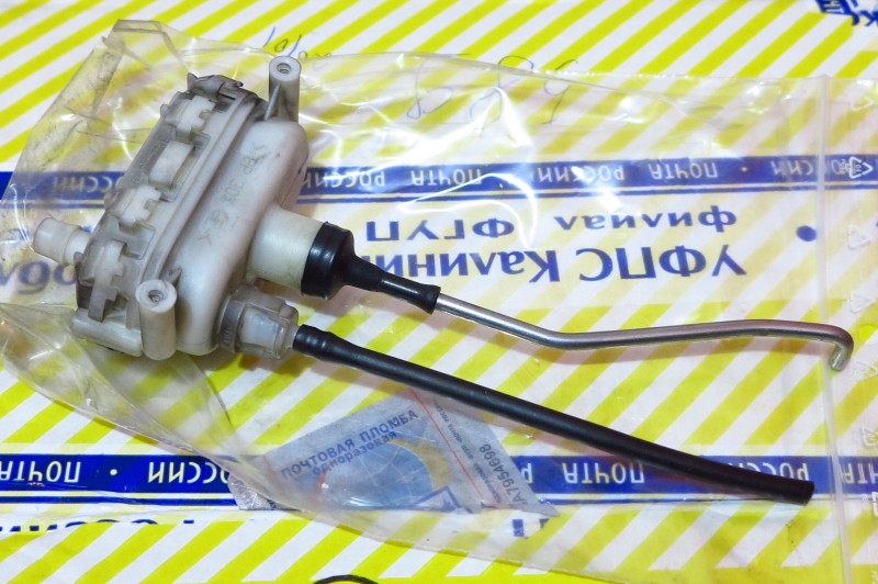

    можно на разборках живой поискать, или у когонить из Кёнига заказать, я вот заказывал у человека оттуда
    да и новый вроде не особо дорого, есть аналоги от вагов, которые в разы дешевле, резинки там почти у всех одинаковые..

  15. Dimik
    Dimik Старожил
    12 май 2004
    6.632
    AUDI A6C4Q2,6
    Их есть у меня пару штук, вопрос где обычно сосет, а не на что менять:)
  16. ASheff
    ASheff Заблокирован
    24 окт 2009
    32.815
    A4\B6 1.8TQ AT 04г
    я уже не помню точно ))
    искал в яндексе, на драйве2 много чего интересного было по этому поводу.. искать надо в общем )
    как где, вон черная резинка на штоке, она и рвется..

  18. Dimik
    Dimik Старожил
    12 май 2004
    6.632
    AUDI A6C4Q2,6
    Любой привод от той же А80 например даст тебе донором эту резинку.
    Если хочешь поиграться, то вот номер в экзисте 3340522025. На сколько подходит не проверено.
  19. Dimik
    Dimik Старожил
    12 май 2004
    6.632
    AUDI A6C4Q2,6
    таки это понятно, рвется пыльник на штоке и рвутся переходники резиновые в дверях и в багажнике. просто я думал можь есть общая статистика, где рвется в первую очередь.
  20. Alexey 64
    Alexey 64 Старожил
    24 июн 2009
    7.320
    А6 С4,АDR,МКПП,96г
    Неплохой ценник, я на тыщу рублев много сосок куплю...:D
    На разборках у нас привод стоит 500рэ.
