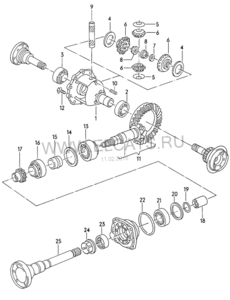

    Нужно менять упорные шайбы №5? Сам дифференциал с ведомой шестернёй двигается как-то к ведущей? Сама регулировка заключается в подборе шайбы №14?
