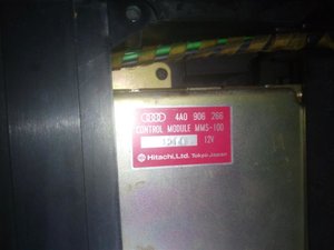

    Вот мой комп
    А по поводу вакуума. Щас шланчик снял тот, что от груши к клапану идёт, так вот пшика практически нет. так только пс и всё.

    Может кто нибудь скинуть реальное фото со своего мотора ААН без ЕГР заведомо правильного подключения вакуумных трубок именно на самом клапане? Буду признателен.
    По схемам с форума подключено вроде правильно, но не работает.:cry:

    Подай на клапан 12 сам и посмотри сработает привод заслонок или нет, можно еще просто трубки с клапана сбросить и соединить между собой, если не охота с електричеством копаться:)
    З.Ы. Фотки сделать я могу, но там нихрена не видно некоторых нюансов.
