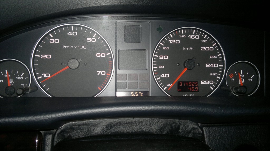

    Ну если тебе охота будет искать релюшки контроля ламп (2 шт), проводку, разъёмы, тянуть провода по всему салону из багажника, и докупать моторчик омывателя с третьим контактом, тогда да, будет полный функционал. А тебе это надо? (узнать 1 раз за 5-10 лет, что у тебя одна лампочка в стопаке сгорела, или что омывайка на исходе) Омывайку и так увидишь, на стекло брызгает, на фары нет. Это значит остался литр в бачке, надо долить.

    так контроль ламп же итак вроде есть.. или нету?

    Так у тебя приборка была без БК только или и без БСК тоже?

    ну так если у тебя мульты были, то все будет штатно работать. Я себе ставил приборку от А6 с БК и БСК, до этого стояла соточная с БСК. Все работает без переделок
