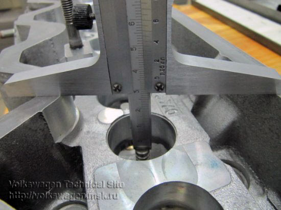

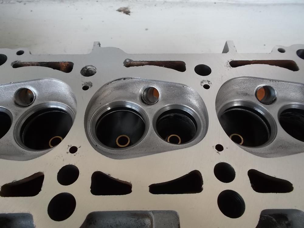

    На своём моторе головы капиталил: направляйки клапанов менял с развёртыванием, впускные клапана менял. Потом шарошил и притирал. Затем проливка керосином на предмет утечек в сборе с одной пружиной. Процесс долгий, седло в результате опускается и следует контролировать размер "а" размер А.jpg
    Мне пришлось торцевать клапана на координатном шлифовальном. Так же фрезеровал плоскости голов. Получилось так.

    Чё за размер "а"?
  17. AllexGen
    AllexGen Участник форума
    24 окт 2013
    488
    100/C4 2.8 AAH 92г. Quattro
    размер "а"
    Здесь подробно расписано.
