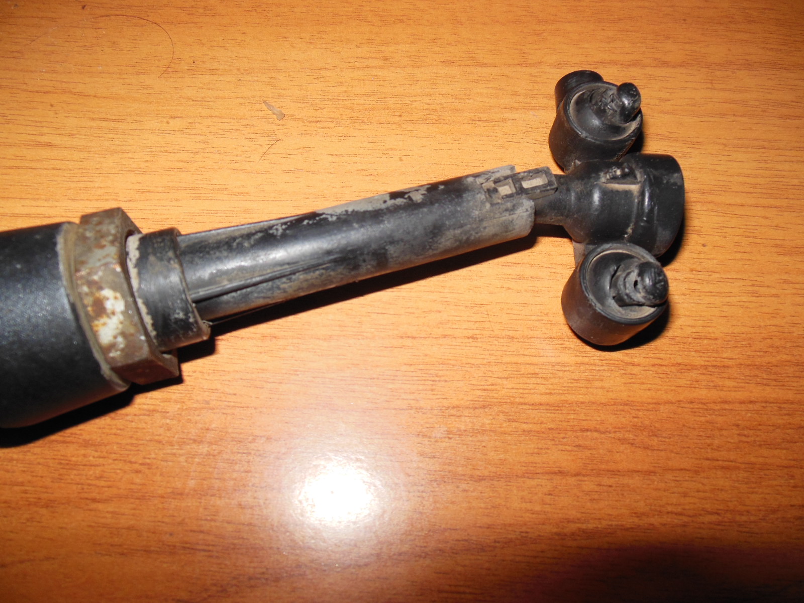

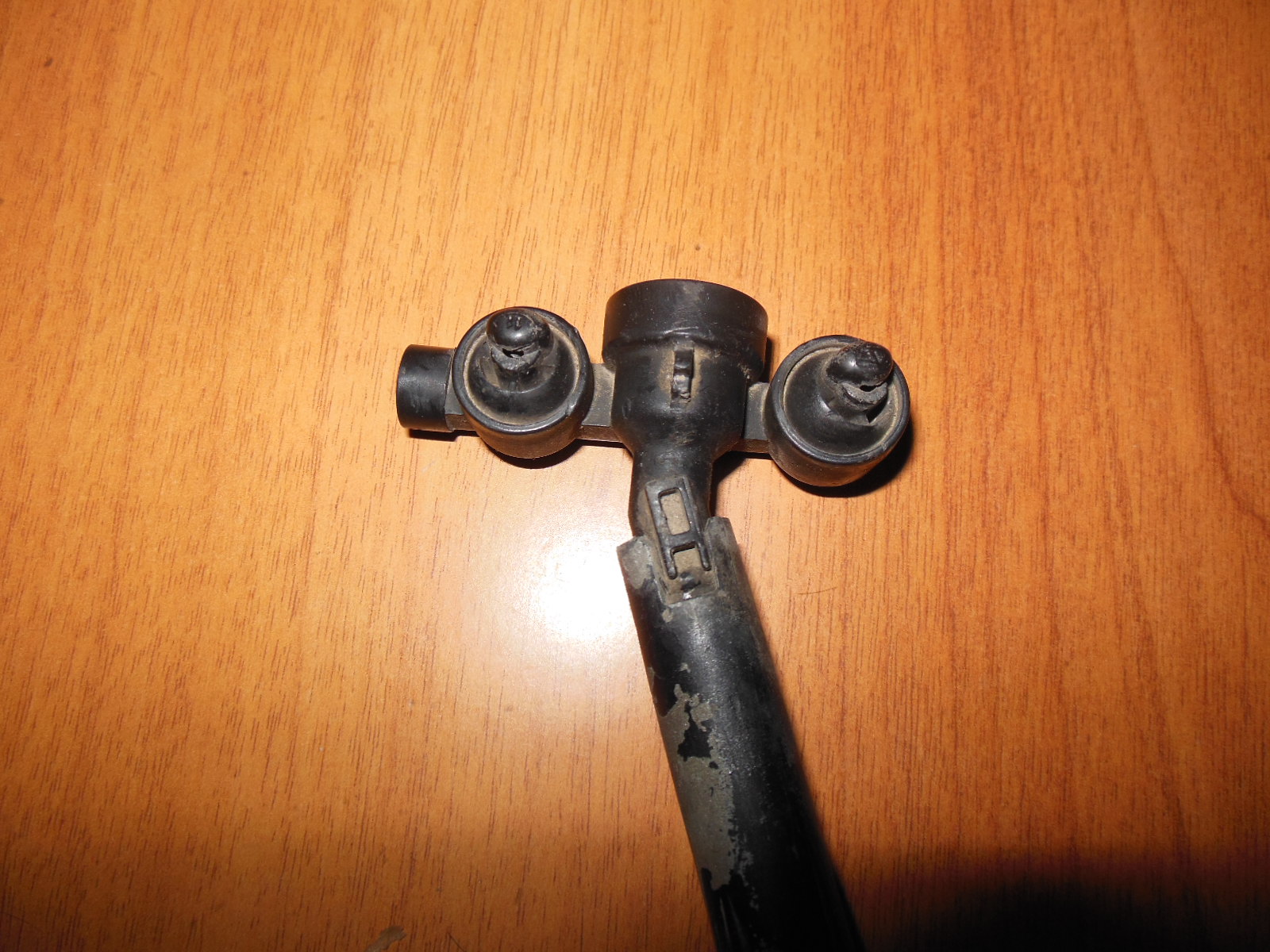

    например на туарегах и Q7 сами гидроцилиндры никогда не текут(по корпусу имеется ввиду), а менять приходится из за разрушения жиклеров(на нашем сленге "глаз":D)
    за прошедшую неделю уже пару Q7 было с вылетевшими глазами. а это 3т.р за форсунку в сборе. отсюда вопрос-а жиклерная часть случайно не взаимозаменяемая?
    может кто сфоткать вблизи как выглядят сьемная жиклерная часть форсунок на 100\а6 с4?

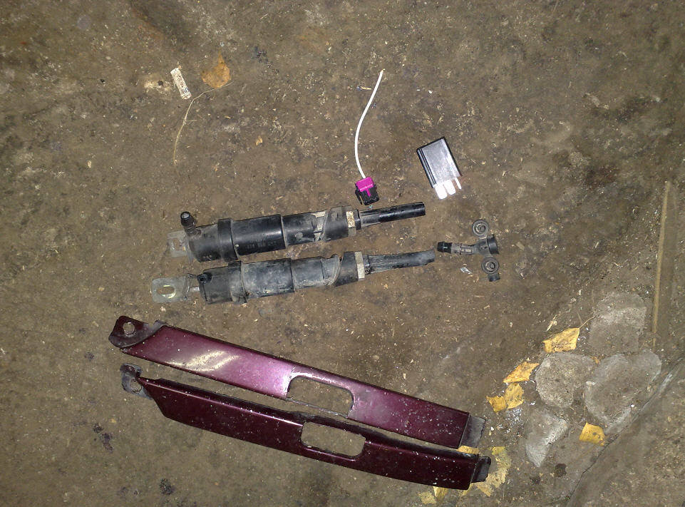

  15. Лёхан
    Лёхан I'm here for a long time
    10 янв 2007
    11.943
    Тунис
    A6
    Вот ссылка на которой видно жиклёр. http://i68.fastpic.ru/big/2014/1212/50/95bd2251359fcd02e6b3a2fcb8f42450.jpg
    У меня пока ещё ничего. Просто ухватил на форуме комплект за рубль. Но есть одно но, у одной форсунки нет распылителя, у другой обломан штуцер под шланг.
    Вот они эти форсы (картинка кликабельна)
    В гараже есть две таких вот форсунки
    Вот задача из этих 4 форсунок собрать 2 рабочих.

    Фотки "глаз" крупным планом

    часть с распылителями другая. придется владельцам Q7 и туарегов платить по полной.:D
    а нет на них(цилиндрах) номера по бошу или хеллы?
    ваг же не делает форсунки. значит кто то делает.
    например на машин серии А3 А4 Б6 Б7 А6 С5 форсунки пиленные оригинал лежит в jpgrup.
