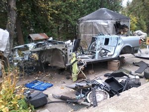

    Привет.
    передняя правая сторона: крыло,крепления фары и бачков,бачек омывателя верхняя планка с замками капота,фиксирующий крючек(который на капоте) диффузор с эл. вентилятором, крыльчатка вентилятора.Что за мотор был?

    Volvo S80 TDI
    мотор ААН, остался из перечисленного только диффузор с пропеллером
    самовывоз естественно, все по 20 баксов распродаю, есть рулевая колонка хорошая, мкпп, и много другого

    100/C4 2.8 AAH 92г. Quattro
    Река живая? Почём?
  12. Ярослав44
    Ярослав44 Живу я здесь
    3 июн 2012
    2.219
    100/С4 2.8 AAH 92г
    Коробка, рейка, видимо всё по 20 баксов. :)

    AUDI A6C4Q2,6
    Взрывом разбирал?:shock:
