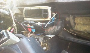

    Парни, кто в курсе, эта трубка никуда не втыкается? Клима (на всякий случай)
  16. AllexGen
    AllexGen Участник форума
    24 окт 2013
    489
    100/C4 2.8 AAH 92г. Quattro
    #116 AllexGen, 29 июн 2014
    Три раза снимал печку для замены радиатора - у меня так же висит в воздухе под панелью. Второй конец этой трубки сюда идёт.
