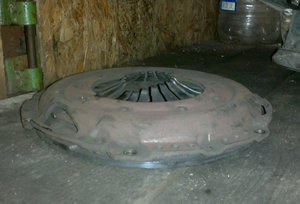

    скинули коробас и были в акуе :eek: как такое могло получиться? вилку на пальце перекривило? выжимной подшипник? плоскость, которой он давит на лепестки, ходит ходуном. еще один нюанс: один из 8 болтов, которые держут маховик, был расслаблен. выкрутился от руки.
  10. 3StYlER
    3StYlER Живу я здесь
    2 янв 2012
    2.274
    BMW X5 3.0i 05г.
    мяса на диске сцепления осталось по 1мм до заклепок с каждой стороны. менять? :confused: хотя я думаю после такого дискатора надо и диск менять...

  13. ASheff
    ASheff Заблокирован
    24 окт 2009
    32.815
    A4\B6 1.8TQ AT 04г
    какой еще диск? корзину?
  14. 3StYlER
    2 янв 2012
    2.274
    BMW X5 3.0i 05г.
    в наших краях корзину дискатором называют
  15. ASheff
    ASheff Заблокирован
    24 окт 2009
    32.815
    A4\B6 1.8TQ AT 04г
    так корзину нужно всегда менять с диском сцепления

  17. Ярослав44
    Ярослав44 Живу я здесь
    3 июн 2012
    2.219
    100/С4 2.8 AAH 92г
    Не всегда. Если она нормальная, нафига её менять?

  19. Dimik
    Dimik Старожил
    12 май 2004
    6.632
    AUDI A6C4Q2,6
    Визуально может и нормальная, а пружинки уже подсели, в результате спалишь новый диск и все. А место весьма труднодоступное посему лучше оптом все менять ИМХО.
