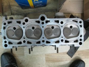

    да ржавчина какая то подозрительная.
    пробег очень большой на моторе. для меня показатель пробега мотора поясок в верхней части цилиндров(там где кончается граница работы колец). чем там больше грязи\нагара тем больше пробег без ремонтов у блока.
    например недавно разбирал Q5 2.0TFSI 65ткм пробега
    поясок там был практически не различим. даже пальцем ступенька не чувствовалась.
    Посмотреть вложение 420778 Посмотреть вложение 420779
    Посмотреть вложение 420780 Посмотреть вложение 420781 Посмотреть вложение 420782

    ну у меня приблизительно такой же был поясок и тоже мотор до меня не вскрывали, на спидометре было 315тк, но нагара поменьше существенно.
    Интересно на поршня с кольцами глянуть, у мну компрессионные еще в допуске были, только маслосъемные просажены.

    думаю что автору деваться не куда. в любом случае выколачивать поршня.:shuffle:
    пысы в принципе этот пояскок не на что не влияет. его можно тупо отскоблить ножом.

    Ну что он не влияет это понятно, поршня только вышибать тяжелее:)

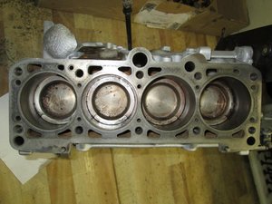

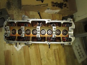

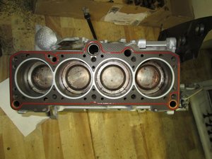

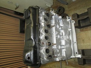

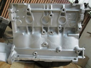

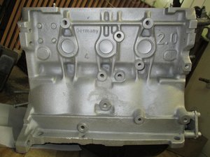

  11. LEXX7
    LEXX7 Живу я здесь
    28 мар 2012
    1.406
    AUDI 80 B4 2.0 ABT

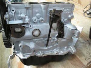

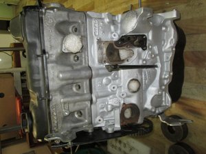

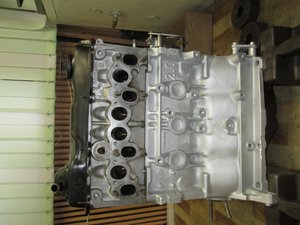

    навел марафет
    посовещавшись с друзьями---решил ни чего не трогать---ни кольца ни вкладыши(безденежье мать его так:))
    рискнем на русский авось
    если уж будут проблемы---буду искать финансы--и капиталить
    а так МСК и гидрики заменил+сальники
    а так к установке почти готов

  12. LEXX7
    LEXX7 Живу я здесь
    28 мар 2012
    1.406
    AUDI 80 B4 2.0 ABT
    один вытаскивал---но так как решили не трогать собрал обратно
  13. ARTCHER
    ARTCHER Bad e-mail
    4 сен 2012
    6.488
    Лисапед
    симпатишно.:beer:
    но рискованно. поршня вытаскивать-нужна оправка для установки. а крышки шатунов да КВ почему бы не пооткручивать-хотя бы дальние от насоса?
  14. LEXX7
    LEXX7 Живу я здесь
    28 мар 2012
    1.406
    AUDI 80 B4 2.0 ABT
    ага---с помощью 2х отверток все наместо вошло:laugh::)
    там выше есть ведь на фото вкладыш с четвертого котла---состояние очень даже хорошее
  15. ARTCHER
    ARTCHER Bad e-mail
    4 сен 2012
    6.488
    Лисапед
    что то не увидел.:shock:
    да отвертками тоже можно, только очень часто ломают таким образом кольца.

  18. ARTCHER
    ARTCHER Bad e-mail
    4 сен 2012
    6.488
    Лисапед
    в твоем случае-потянет.:nod:
    но не поменять я считаю великой глупостью. цена вопроса действительно копеешная.
  19. LEXX7
    LEXX7 Живу я здесь
    28 мар 2012
    1.406
    AUDI 80 B4 2.0 ABT
    на сколько я знаю болты тянутся от центра головки
    http://carpod.ru/golovka-bloka-cilindrov-audi-80-b4-1991-1995-g-v-9.htm
    почему на твоем рисунке все наоборот?
    http://www.audi-club.ru/forum/showpost.php?p=9456617&postcount=735
  20. ARTCHER
    ARTCHER Bad e-mail
    4 сен 2012
    6.488
    Лисапед
    #820 ARTCHER, 15 сен 2014
    инфа из эльзы:nod:
    пысы для "коротких" головок затяжка по последовательности не принципиальна. главное чтобы притягивалась равномерно.
