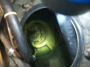

    Походу проблема в насосе, не дует как положено, при запуске, не струю а ручеек вытекает из шланга!
    P.S.не всегда наличие большого количества бензина является плюсом, сейчас иду в магазин за шлангом и канистрой:D, поаытаюсь сам вытащить, хотя многие говорят что это просто!

    Ты не весь стакан дергай , тока насос .

    Спасибо прочитал)условий для изготовления абсолютно никаких(пытаюсь рукой, плотно засела сцука!!!

    Насос же надо против часовой стрелки крутить?

    против до щелчка.

    Чтобы выкрутить против да?извините за тупые вопросы, просто уже не первый час мучаюсь(((

    Левой рукой получилось как не странно))))хоть и правша))(

    вставить иногда сложнее бывает.

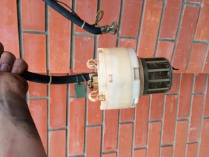

    сетчатый фильтр живой?

    не знаю как выглядит нормальный:shock:у меня такой!Но в углублении под фильтром в баке собралось прилично грязи...

    нужно заказывать новый, какой надо, подскажите и где желательно?

    у меня есть с донора рабочий . :wink:

    Чета я очкую покупать с донора:D

    Тогда в экзист или тазолабаз

    Все зависит от финансов,если с ними пробл.нет,то бери зарекомендовашие себя бренды.
    Лет пять назад купил в магазине недорогой ats.Машину в простое держать не было возможности,поэтому цель была купить сразу,вот этот насос и был в наличии,пока работает без нареканий.
    А для того,чтобы машина была на ходу,развальцевал извлеченный из бензобака умерший насос,продул-почистил,и аля :) насос заработал как новенький.Проблема была в щетках и коллекторе,забился этот узел графитовой пылью,все остальное было в норме.Завальцевал обратно и ездил еще несколько дней,пока не нашел другой.
