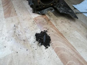

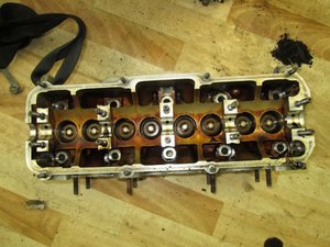

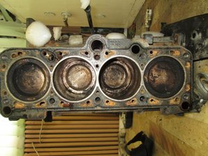

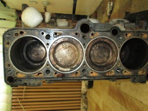

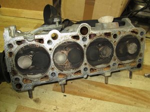

  13. LEXX7
    LEXX7 Живу я здесь
    28 мар 2012
    1.406
    AUDI 80 B4 2.0 ABT
    ты был прав на все 100
    правда забыл сразу сфотать --но вот кучка грязи на фото--это и есть то дерьмо которое не давало крутится
      91,6 КБ
      39
      90,2 КБ
      39
      111,8 КБ
      38
      93,3 КБ
      37
      110,9 КБ
      39
  14. ARTCHER
    ARTCHER Bad e-mail
    4 сен 2012
    6.488
    Лисапед
    за сколько взял этот мотор если не секрет?

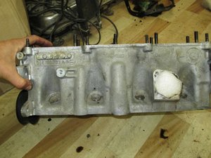

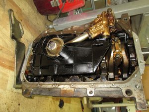

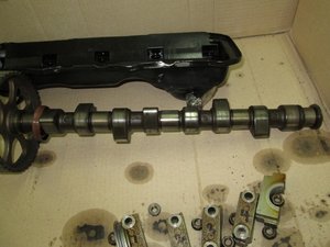

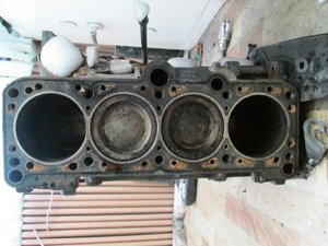

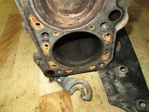

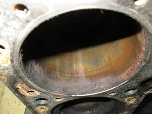

  15. LEXX7
    LEXX7 Живу я здесь
    28 мар 2012
    1.406
    AUDI 80 B4 2.0 ABT
    вот еще фото
      113,6 КБ
      32
      120,6 КБ
      37
      83,4 КБ
      34
      120,2 КБ
      36
      85 КБ
      34
      99,1 КБ
      31
  16. LEXX7
    LEXX7 Живу я здесь
    28 мар 2012
    1.406
    AUDI 80 B4 2.0 ABT
    20 рублей
  17. ARTCHER
    ARTCHER Bad e-mail
    4 сен 2012
    6.488
    Лисапед
    в шоке.
    он у них лежал в болоте что ли с 91 года?:D
  18. LEXX7
    LEXX7 Живу я здесь
    28 мар 2012
    1.406
    AUDI 80 B4 2.0 ABT
    похоже на то
  19. ARTCHER
    ARTCHER Bad e-mail
    4 сен 2012
    6.488
    Лисапед
    вернуть есть вариант?
  20. LEXX7
    LEXX7 Живу я здесь
    28 мар 2012
    1.406
    AUDI 80 B4 2.0 ABT
    зачем
    не все так плохо
    ща почищу прокладку заменю и всё
