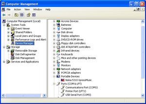

    Ребят, не получается настроить вагалку на ноуте. Захожу как по инструкции в диспетчер устройств, чтоб выбрать ком-порт, а там такой вкладки нет.
    Это фото с сайта автоадаптер, так должно быть, у меня нет.

    это в самой программе надо выбирать

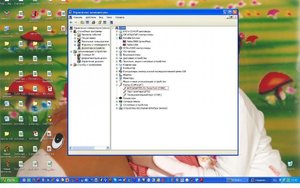

    Щас попробовал на стационарном, ХР, (на ноуте "семерка") все появляется.

    Уф! Вроде получилось! Правда контроллера АБС и по моему электрики не видит, и автоскан не работает, хотя с год назад к стационарному компу подключался-работал.
