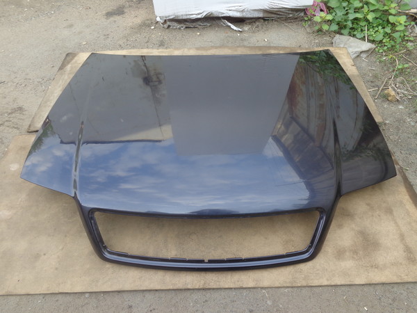

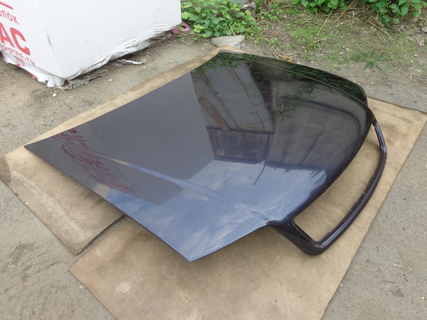

  19. *BLACK*
    *BLACK* Завсегдатай
    4 сен 2009
    12.163
    A6 C4 2.6Q акпп
    Вот один из мох последних "шедевров":)
  20. Figlyar
    Figlyar Завсегдатый
    11 мар 2011
    1.652
    VW G3 ААМ АКПП 92
    Ага. Попервой, когда бросил малярку, тоже все встречные авты разглядывал на предмет косяков)))
