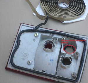

    резиновое кольцо одевается на замок багажника(кнопка на которую нажимаешь),этим кольцом замок прижимается к фаре изнутри,если его там нет , то и будет течь.

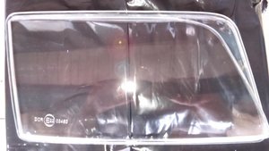

    Стекла прикупил:)

    акрил чоле ?

    акрил вроде краска ))
