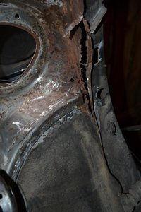

    Лех, бери - заварится (нескольким рихтовщикам покажешь - выберешь более адекватного), покрасишь и бушь спокойно на ней ездить.
    Бери и не думай.

    Думаю, что если стаканы в таком состоянии, много где по кузову вылезет ещё неприятных сюрпризов. Осмотри кузов внимательно, прежде чем начнёшь заниматься стаканами.

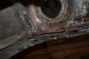

    Вот сколько у меня было этих 45ток-ни на одной проблем со стаканами не было. Какие трещины! Да даже намека на усталость в этих местах не было.
    Единственное конечно-при удобном случае снимал передние и задние ноги, лез под подкрылки-зачищал-обрабатывал их изнутри. изнутри ржа и грязь конечно присутствовал всегда. Но под ней был живой металл.

    подпишусь ! раз в год не западло залезть в передок и отмыть . нормально будет если снимать стойки и делать всё по уму , с зачисткой грунтом и антигравием :)

    Годы, сейчас полно разрушенных кузовов у 45. передние стаканы, задние стаканы, полки крепления передних крыльев, трещины в районе крепления р. рейки, трещины ниже углов лобового стекла, трещины на тоннеле в районе перегородки под задним сиденьем.
    Отчасти последствия кузовного ремонта, чаще просто от того, что метал ослаблен коррозией (обычно всё вокруг чашек от этого страдает) ну и убитые дороги вкупе с газ маслянными аммортизаторами.

    Трещина в районе стакана, намекает на кривую геометрию кузова. Там рвется очень редко, обычно когда крутит винтом в продольной оси.
    Короче надо все смотреть и вымерять. Это если металл еще имеется и не пожрат весь ржой.

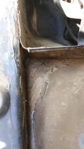

    Есть конечно еще типа арок, но это все не смертельно - нетрудно подправить.
    Есть такая, только побольше и на боковой поверхности стакана. Донорские стаканы, хоть всю "морду" - не проблема, есть под рукой.

    На двух С4 видел треснувшие стаканы.При том,что намного меньше сотни их "перелапал"
    Предположу,что причиной тому езда на убитых амортах
