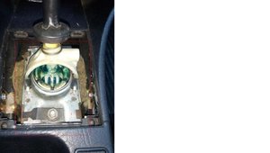

    А мне вот интересно, как эту приблуду заказать? Номера нет, названия не знаю...
    А то чот болтается непонятно, стоит на первой а как будто на нейтралке. Видео снял на всяк случай
    https://www.youtube.com/watch?v=zBIK1Vad1Hg&feature=youtu.be

    Попробуй этот номер 1131600510

    У тебя там, похоже, нет кольцевой пружины, которая лепестки обоймы должна сжимать сверху. Одевается в канавку.

    Потому что кытай. Уже раза три менял. Кстати рычаг ещё и вверх-вниз гуляет.
    P.S. Просто были опасения, что это где нибудь со стороны днища болтается:shock:

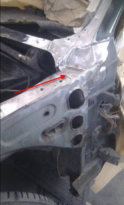

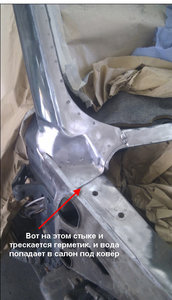

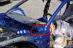

    Хелп. течет в салон с пассажирской стороны. Течь из технологических отверстий в районе правой ноги пассажира, выше трубки дренажа люка. Такое впечатление что швы текут, где то помню видел комент с фоткой какие швы надо герметить, но не могу найти, можь кто ткнет носом или новую картинку запостит?

    Сохранять надо вовремя нужную инфу
