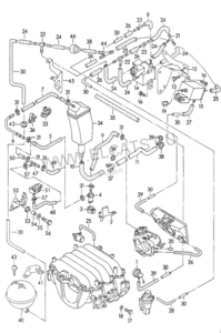

    P.S. Ребят, кто подскажет, что это за "форсунка с задержкой" (так она в емексе обзывается) 078129638 и для чего она? Позиция 23 на схеме

    P.S. Ребят, кто подскажет, что это за "форсунка с задержкой" (так она в емексе обзывается) 078129638 и для чего она? Позиция 23 на схеме[/QUOTE]
    Просто обратный клапан (пропускает в одну сторону),чтобы обратно не потянуло в случае чего.

    Непонятно где он стоит на ААН. Тем более судя по схеме он там не один. Для моего скудного умишки эта схема неяснА, как с натурой сравнить, не соображу.
    Я вот по этой схеме без егр собрал, www.drive2.ru/l/5747531/,у меня их по моему три: один под верхней крышкой мотора возле левой головы от него идут трубки на блокировку дифа и климат,один самый большой стоит на центральной трубке от вакуумного усилителя тормозов,один на открытие заслонок.

    Ааа, это я смотрел. Могу дополнить. На четвёртой фото показан шланг для вакуумных соединений Топрановский, так вот, где то через год почти во всех местах насадки на трубки он полопался. А под тканевой обшивкой и не видно, пока рукой не возьмёшься. Короче кАка, хочу заказать что нибудь другое и по новой все их поменять.

    Я белые,от жигулей брал,вроде не плохо пока ходят.
